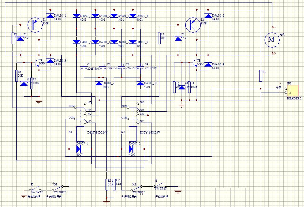

这是一个控制电机的。请教电容C1 C2 C3 C4和D4001_1 ---- D4001_8是起什么作用的?
http://www.gkong.com/gkong_bbs/uploadImages6/2008112417132995316.jpg

一般PROTEL原理图上拿T标注的都是三极管。

这个要看你的马达是多大的。如果小的话用8050\8550就可以了。

按照图上二极管的参数,6A10应该控制的电机电流还是很大的啊。

前面的图有错误,应该是这样

用2SC3858\2SA1494就可以。
