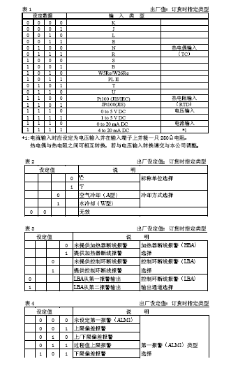

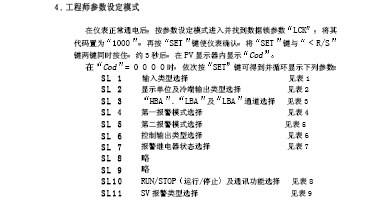

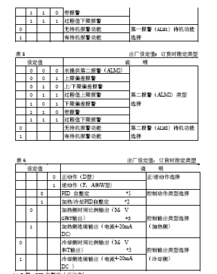

下载过,仔细阅读后发现功能选择没掉了,比如如何选择输入规格就没说。系统默认输入规格是K型的,可我现在需要是PT-100的,请问要如何改???是高手的请出来指教一下,不懂的帮忙问一下

没有功能选择说明,这本说明书基本没有用,建议楼主要上传,就传完整点。不要老是让别人空喜一场。
