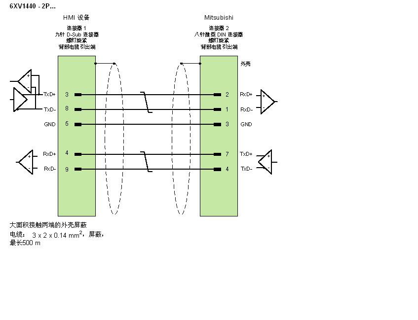

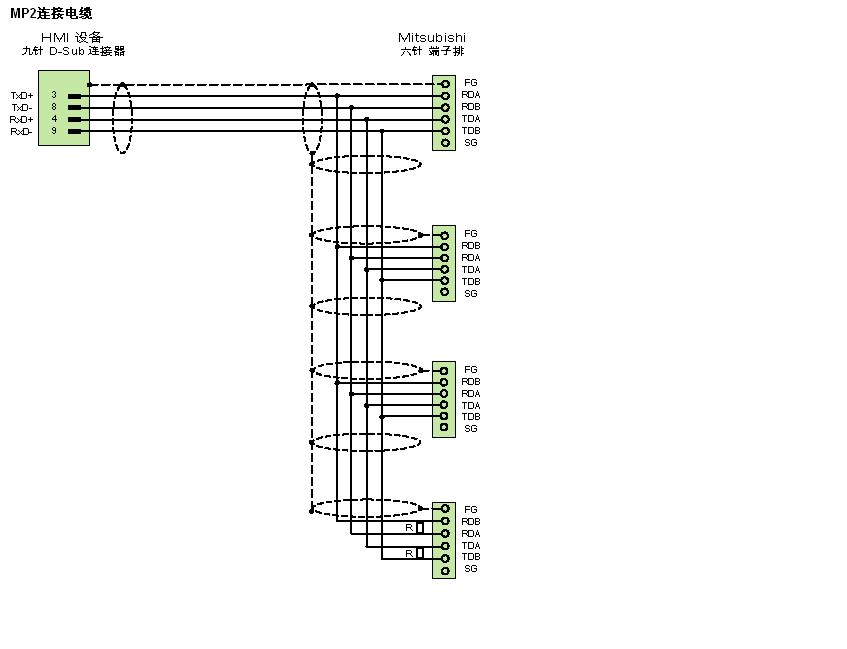

#14楼
接线图
1076
zjhzzhz
文章数:24
历史总积分:1076
注册时间:2004/4/11
发表于:2008/11/27 9:47:00
#15楼
这两个接线图分别对应两个协议的,用Mitsubishi protocol 4协议是第一个接线图,接线都差不多,就少了1根线,三菱软件里我设定专用通讯协议和格式4,但还是连不上,用的是FX2N编程口

发表于:2008/11/27 10:01:00
#16楼
图点击后也看不清楚
你可以找下详细的手册看下,一般的触摸屏手册都有专门的一章讲和各种PLC的连接方式的,包括连线、通讯设置等相关的
三菱的触摸屏就有本详细的连接篇手册

发表于:2008/11/28 10:34:00
#17楼
接线图可以看清楚的呀,只是第2个图比第1个图多了一根接地的线,我的接法是第2种,默认的通讯协议是FX协议,第1个图是Mitsubishi protocol 4协议,我用Mitsubishi protocol 4协议和第2个图的接法通讯连接不上,不知道是哪里出问题了
