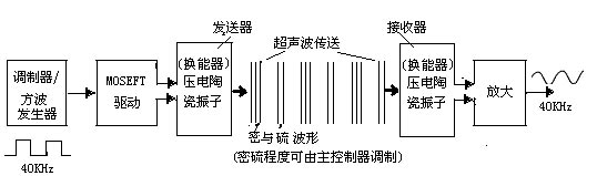

图1:为超声波传感器系统工作程式示意图
图2:为倒车障碍物检测系统超声波传感器(换能器)反射方式示意图

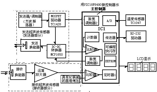

图3:为用微控制器PIC18F8490作为主控制器(IC1)与发送超声传感器
和接收超声传感器及LED 显示器等组成倒车障碍检测系统设计总框示意图
若对发送传感器内谐振频率为40KHz的压电陶瓷片(双晶振子)施加40KHz高频电压,则压电陶瓷片就根据所加高频电压极性伸长与缩短,于是发送40KHz频率的超声波,其超声波以疏密形式传播(疏密程度可由控制电路调制),其超声波波形见图1所示,并传给超声波接收器。接收器是利用压电效应的原理,即在压电元件上施加压力,使压电元件发生应变,则产生一面为”+”极,另一面为”-“极的40KHz正弦电压。因该高频电压幅值较小,故必须进行放大。
根据超声波传感器等效电路与阻抗特性可知,对发送传感器而言,工作于串联谐振,即谐振频率fr处阻抗Zr最低,故能供给最大功率,可以用较大振动传感器;而对接收传感器而言,工作于并联谐振,即谐振频率fα处阻抗Zα最高,难以提供大功率,但阻抗Zα高就能得到较大振幅信号,所以fα处用作传感器其灵敏度高。
倒车检测障碍系统超声换能器的工作方式为反射式,即发送传感器换能器发射40KHz频率的超声波,遇到障碍后反射被接收传感器的换能器接收并转换成电信号,见图2所示。其传播介质为空气。
基于单片机技术的倒车障碍检测系统设计方案
图3为汽车倒车障碍检测系统设计方案框图。
设计方案包括:IC1主控器-为用Microchip的PIC l8F8490微控制器作为汽车倒车障碍检测系统的主控器、发送部份(即发送超声波传感器)与接收部份(即接收超声波传感器)、温度传感器(TC1047A)、通信接口RS-232驱动器以及与LCD或LED显示器等外围电路组成。
微控制器是倒车检测系统的核心。而Microchip的PIC l8F8490单片机非常适合于汽车车身控制。因它是一种有LCD驱动控制模块功能的闪存和电源管理的单片机,即运行速率为10MIPS-10百万指令每秒(MIPS),16KB闪存存储器、768字节RAM,具有一个LCD控制器、两个PWM、两个比较器和四个定时器,见图3中间IC1所示。它是倒车检测超声波传感器应用的高集成解决方案的主控部分。该微控制器采用纳瓦技术,实现电源管理功能,可以显著提高功效和系统可靠性,可满足包括在休眠模式下驱动LCD显示在内的低功耗设计要求。其系列产品可针对不同的嵌入式控制应用提供高达192段LCD的驱动,备有各种封装尺寸和集成特性。
发送器可以在1mS期间发送40KHz的脉冲方波。为了产生发射脉冲链,可以采用一个驱动器,以驱动超声换能器。其驱动器是Microchip的TCl428 MOSFET驱动器(图3左侧所示)。因为实际超声波传感器特性的标准频率均为40KHz,这样发送器发送的40KHz脉冲方波链尽管是一个通用发送频率,但并非超声频率固定不变,而是可以根据盲区范围及障碍物远近做出选择,标准频率(或称中心频率)愈高测距越短,而分辨率越高,常见超波传感器标准频率有30KHz、4KHz、75KHz等。
当发送器发送第一个脉冲定时器1开始计数。由于要求脉冲链的电压振幅比系统电压(+5V)高(这是由换能器所需信号源决定的),所以这个发送器部分应含有一个升压电路。这儿采用一种简单的有效升高电压的方式,即使用Microchip的MCPl650升压DC/DC控制器,它只需要一个电容、一个电感和两个电阻就可以轻松选择需要的输出电压。主控器IC1中PWM1(脉宽调制器)的作用是调节升压电路的输出电压为一恒定值。
接收器部分包括一个超声波接收换能器、放大器、滤波器和一个比较器,见图3左侧下所示。接收换能器的输出是一个低振幅正弦波,其频率与发射脉冲链频率相同。为了对换能器输出的信号进行放大,可采用Microchip的MCP6293运算放大器。这个运算放大器的特点是,虽然封装较小,但却拥有10MHz的带宽和引脚可选的低功耗模式。可将输出信号传送LC带通滤波器电路(又称振幅探测电路),该带通滤波器的中心频率(标准频率)与接收器的标准频率40KHz相同。这个振幅探测电路的作用是将接收到的脉冲转换为一个平滑、完整的波形,其高频噪声被过滤掉,这样一个被探测到的信号就形成了。然后这个信号被传送到比较器与衰减电压进行比较。需要说明的是,该比较器的参考电压是一个衰减电压(由RC阻容电路产生),这样该衰减参考就会随时间不断衰减接收到的信号。直至小于一个预先设定的距离值时,则定时器1停止计数。

超声波是以脉冲的形式向外发送的,脉冲频率即中心频率(或称标准频率)。PIC l8F8490主控器的定时器1(见图3的IC1内所示)从发射第一个脉冲的上升沿时刻开始计数,直到主控器收到不断衰减的接收信号小于设定值(即当距离小于一个预先设定值)时定时器1停止计数。因此,所测量出的时间间隔(发射信号和接收到的反射信号之间的时间差) △t 乘以声速就等于被测距离L的两倍(2△L)。若超声波在温度T时的传播速度为V,则单片机(微控制器)就可以计算出汽车和障碍物之间的距离,其计算被测距离的公式为:
为此,只要当距离小于一个预先设定值时,系统就会有显示并发出声光报警信号。
