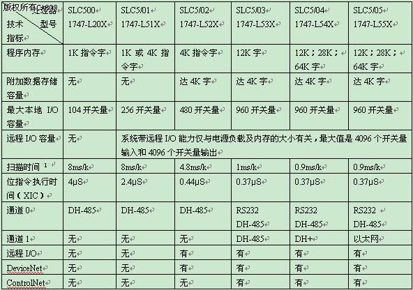

2.1 SLC500系列处理器
  SLC500系列模块式PLC有5种处理器模块,处理能力及运行速度不断增强,每种处理器模块都有一个内置的DH-485网络接口,可以进行编程及监控。SLC5/03及更高系列号处理器还有其它网络接口,可以连接到不同的网络中。SLC500系列处理器还具有强制输入输出、故障诊断、分级口令保护及灵活的中断等功能,有利于用户调试程序,检测故障及处理器文件的保护。表1列出了5种型号SLC500系列处理器技术参数及通讯能力。
  SLC500系列处理器的程序和数据是以文件的形式在内存中存储的(如附表)。处理器文件分为程序文件和数据文件,程序文件可高达256个,包括处理器信息、梯形图主程序、中断子程序及其它用户根据需要编制的子程序(文件号3-255都可用于子程序文件)。数据文件包括与外部I/O及所有梯形图程序使用的与指令相关的数据信息。它包含输出/输入、状态、位、计时器、计数器、控制结构、整数、浮点数、字符串、ASCII码文件,用户可以根据需要定义除输出/输入和状态文件以外的数据文件个数(可达256个),及每个数据文件包含的数据数量(可达256个)。

附表 SLC500系列处理器技术参数
(1)扫描时间是指由简单的梯形图程序和通讯服务组成的1K程序的典型扫描时间。

  由表1可知SLC500控制系统中各系列处理器的通道0都可以配置成DH-485通讯,通过一个网络转换模块(AIC)与DH-485网连接,可见DH-485网络是SLC500控制系统比较典型的控制网络。DH-485网是一个多主,令牌传递的同级通讯网络,最多可连接32个设备,传输速率可达19.2kb,传输距离可达2,438米。用户可以在网络上的一个工作站监控数据和处理器的状态,并可向/从网络上的任何设备下载/上载程序。在网上的SLC 处理器之间可任意交换数据;网络上的操作员接口设也可以访问SLC处理器的数据。
  SLC5/03及更高级别处理器的通道0是一个RS-232通讯口,除DH-485外,和可配置成DF1全双工(点对点)、DF1半双工(主/从)、和ASCII码协议。DF1协议可以通过调制解调器与远程设备之间进行信息传递;半双工可用于SCADA 类型数据采集,ASCII协议可以与其它ASCII码设备如:条形码读入器、电子称、打印机等通讯。
  另外SLC5/04和SLC5/05处理器的通道1还分别支持DH+网和以太网通讯。SLC500控制系统还可以通过选择适当的网络通讯模块控制远程设备,或与网上的其它处理器通讯。如通过1747-SN远程I/O扫描器模块控制远程I/O网上的设备;1747-SDN设备网络扫描器模块设备网(DeviceNet™)上的设备;1747-KFC15控制网通讯模块实现与控制网(ControlNet™)上的设备通讯。SLC500处理器之间的通讯是通过简单的通讯指令(MSG)来完成的,无须编制复杂的通讯控制程序。

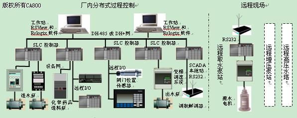

6 应用
  SLC500系统在工业控制中已得到广泛应用,如在冶金、化工、轻工、电力、机械等各行业都有很多成功的应用实例。图2是SLC500系统系统在水处理中的集散控制应用实例,水处理厂的厂内控制层采用DH-485或DH+网,实现处理器之间的通讯及上位机监控,设备层采用远程I/O和设备网对厂内的远程设备进行控制。对于离水处理厂比较远的泵站(水源及用户的用水量等)采用SCADA数据采集系统,通过调制解调器采集远程泵站的数据,主控系统根据采集的数据,自动调整远程站的工作情况,实现了整个供水系统的自动控制。
图2 SLC500系统在水处理控制中的应用
