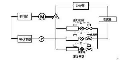

   图1是变频器控制黄河啤酒厂1号制冷机的例子。在该例中,变频器选用艾默生型号为TD2000-4T2000G的00KW变频器,制冷机为大连冷冻机厂生产,电机功率为190KW。PID调节是由变频器自带的内置PID调节器完成的。在根据负载变化控制制冷机转速的方法中,我们的目的是想控制制冷机吸入口的温度,由于现场温度的采样比较困难,而吸入口的温度与压力又有着一定的对应关系,且在现场管道上安装压力变送器更容些,因而在本系统中,我们采用压力传感器检测压缩机的吸入压,只要变频器控制该压力维持恒定不变,则吸入口的温度也维持恒定不变。同时考虑到制冷机工作时的安全要求,我们将该制冷机原有的温度保护、油压保护等通过中继接入变频器,保证有温度保护或油压保护动作时,变频器能立即自动停机,防止机械设备的损坏。另外该制冷机原为两地控制,采用变频后我们仍保持原有的两地控制,这样,对操作人员来说,更易于操作。
三.运行模式
  制冷机基本上是恒转矩特性,所以只要使变频器输出电压与频率成比例就行了。但是制冷机结合实际机的使用范围广,一般都与电机的设计条件不完全一致。在运行条件上电压也需要改变,最终仍需要实验确定最佳/F模式。另外,为了改善加速时的效率虽然可以改用变频器专用电机,但作为变频器故障时的备用,变频专用电机很难直接用工频电源进行运行。而且改用变频电机的费用会大幅增加,因此我们仍采用原有的电机及机械设备,只是将原有的自耦降压启动改为由变频器控制的压力闭环系统。
  在闭环系统的构成中,艾默生变频器可定义两种典型的输入输出特性,即正作用和反作用,这两种特性可灵活应用在不同反馈特性的控制系统中。在本系统中,采用反作用特性,反馈增益极性为负极性。也即当吸入口压力增大时,变频器的输出频率也随之增大,当吸入口压力减小时,输出频率也随之减小。
  为了防止变频器输出频率低时,制冷机散热差及总体效率的降低,在变频器上设定最低运行频率为30Hz。

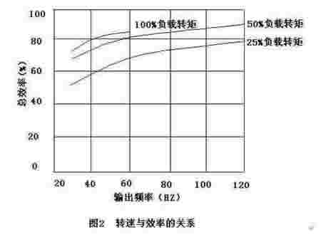

四.节能效果
  压缩机负载基本上是恒转矩负载,对恒转矩负载,电机的输出功率P的一般表达式为
  P∝T*N
 表达式中,T:负载转矩N:电机转速
  这就是说,即使是恒转矩负载,采用变频器等使电机速度下降,电机的输出功率将减小。变频器输入功率
  PIN可用下式表示:
  PIN=P/(ηINV*ηm)
  表达式中,PIN:变频器输入功率ηINV:变频器效率ηm:电机的效率
  由上式,假设总效率(ηINV*ηm)对于电机的转速为一定。则显然电机转速下降将引起电机输出功率P减小,与其成比例的变频器输入功率PIN也减小,即消耗电能降低。但是如图2所示,为使电机转速下降而使变频器输出频率降低,则总效率也降低。但因频率降低的幅度大于总效率降低的幅度,因此,与原先的控制方式相比,仍有显著的节能效果。另外,电磁调速电机、鼠笼电机的定子电压控制等从前的调速电机,转速下降时,总效率将大幅度降低,因而基本上得不到低速时的节能效果。因此采用变频器取代这些从前的调速方式,可以充分的节能。
    变频器方式由于除电力变换损耗外还有约5%的损耗,这个损耗基本与变频器功率无关,因而电机功率越大,这个损耗所点的比例也越小,节能效果越显著。同时变频器方式具有耐夏季短时高峰负载(依靠增速)和精细温度控制等优点。
