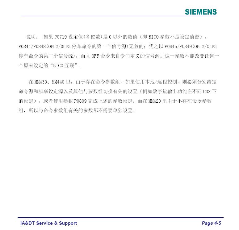

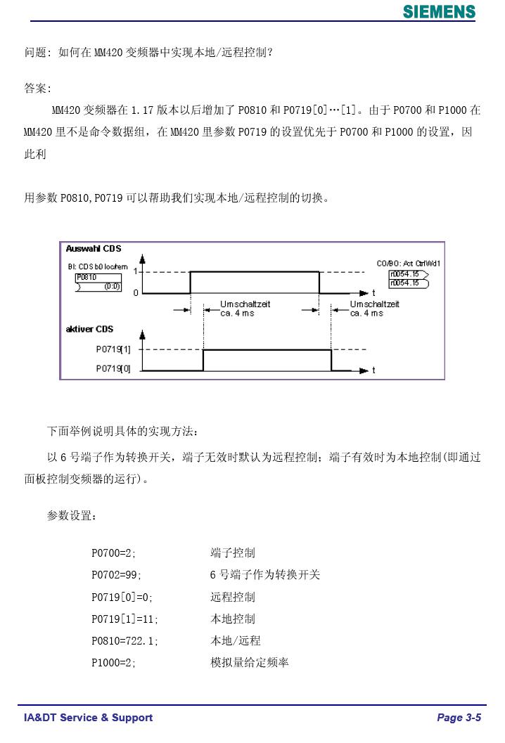

大哥们,420变频器怎么实现本地和远程的控制,有人说利用P0810和P0719即可以实现本地和远程的控制,但是P0810这个参数找不到啊!

MM440可以,采用P0820参数转换控制命令组。MM420就不清楚了,待查询一下再说吧。不过你可以直接将此问题提交西门子技术热线查询的。电话是400-810-4288,免费的。

P0820这个参数在MM420里有哇,是不是你的那个装置版本太低了?

不是已经贴出来了吗?这难道不是共享?看不清楚的话,点击看大图即可,这是西门子自动化与驱动集团技术工程师发布的疑难问题解答(FAQ),这是公开的技术文档。

可能是变频器的版本太低了,这台变频器是很多年前的了。

1.17的版本,应该不很高嘛,现在的版本都是2.0以上了。
