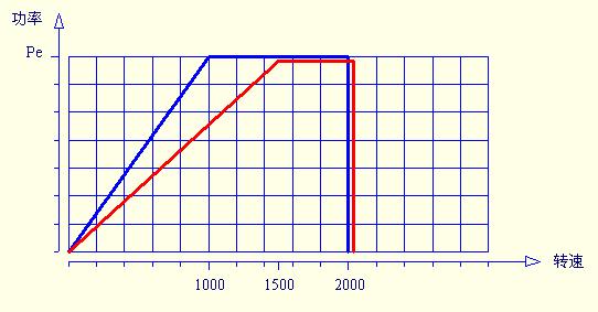

想了很多天,今天终于有些想法了。是这样:
不论是V/F控制还是矢量控制。作为变频电机控制,在变频器里可以设置和建立各种电机数学模型,将电机按照规定的模型运行。否则就失去了变频控制的意义了。不过这里有一个条件,就是在变频器里电机模型建立的范围不能超过受控电机的外特性范围,在电机外特性外围以内可以随便建立控制模型。
就拿楼主的问题,6极的电机按照4极电机运行绝对没问题,但是电流和转速都不能超出6极电机的外特性范围。

发表于:2008/11/27 22:59:00
采用图片说话,图中蓝色的曲线是一个6极电机的外特性曲线,那么他完全可以采用红色的曲线由变频器实施控制。
这里说的控制包括采用V/F控制或矢量控制。都是可以的。这里的关键在于电机的建模。变频器要对电机进行建模的识别。也就是优化参数。
