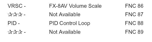

无意中发现的,程序里有OPT指令;
用手编器的FNC89也能调出;
但编程手册对FNC89的说明为-----;
没有这条;
这个OPT不知是什么指令?

OPT指令用于读写扩展数据寄存器~~
后期的编程手册上没有该指令的存在,要参照早期的欧版PLC编程手册说明。

查了英文版的老版的FX0S/FX0N/FX2N编程手册及新版的FX1S/FX1N/FX2N英文编程手册,都没有对FNC89说明;
