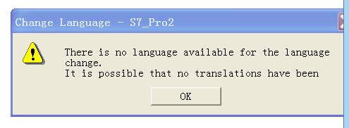

大家帮我,step7v5.4全变成英语了

我改过一次是中文的,为了和仿真将配合改成英语,今天无论如何回不去了,请办帮帮我。

记得以前改语言是在 TD Keypad Designer 中的 工具 选项 中修改

再找到step7v5.4中文安装盘,修复一次。

中文语言相关的文件被删除了么?提示找不到语言。
可能需要重新安装一下STEP7。

需要重新安装一次了!

要是在语言里改不了可能是要重装了,还有就是仿真也不用改语言的,我用的就是中文的软件,英文的仿真软件,用的很好。

中文库文件被删除,安装修复或者到别的机器拷贝来复制进去

已出中文版S7 V5.4SP3,重新安装
