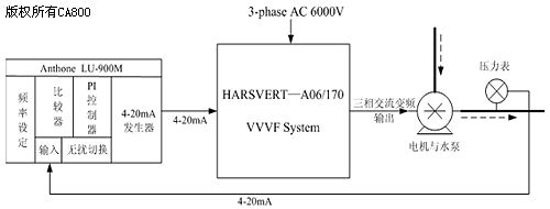

  根据现场运行经验,锅炉给水泵电机的最大工作电流不超过150A,据此选用变频器的型号为HARSVERT-A06/170,变频器额定输出电流为170A,完全满足现场负载运行的要求。
  热网循环泵电机配套变频器选用型号为HARSVERT-A06/050,变频器额定电流为50A,同电机额定容量匹配,满足用户要求。
5.给水泵变频器的现场控制实现
  给水泵变频调速系统采用外接4-20mA电流源来控制变频器的输出频率,该电流源信号来自于一块Anthone牌LU-900M智能调节仪。该控制仪表接入4-20mA管道压力信号,仪表带有PI控制器,可以通过控制仪表盘调节设定值,同时该仪表还可以对闭环控制和开环控制进行无扰切换。系统图如下:

  锅炉给水泵改造前电机电流约为120-130A,改造后电机电流变为:90—110 A。
  热网循环泵改造前后,循环泵流量基本相同,改造前电机电流约为55A左右,改造后电流约为45A。
