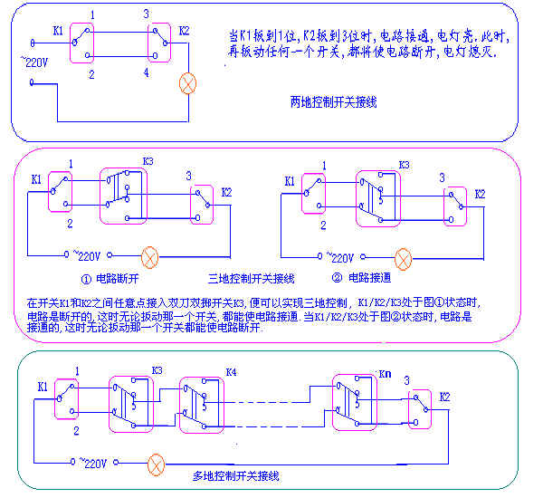

多地控制开关接线

这样的电路在建筑安装里用的多啊!两地三地控制灯的图

是的,但我们做工控的接触就少了点呀,呵呵

建筑上面用的很多,工业控制少的 无非是电机的多地控制 和这个又区别

不错,我们公司的楼梯上的灯就是这么控制的

这种电路很多地方都用得到,比如印刷厂,纺织厂等,实际上就是电机的多点控制!

有没有三个开关控制两盏灯的?

楼梯上的灯大多就是这么控制的
