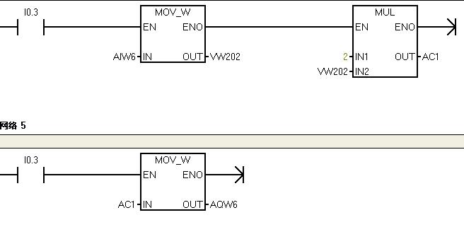

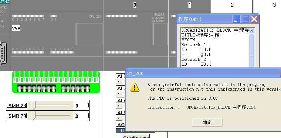

各位前辈,我刚学西门子的S200没钱买PLC,用仿真软件可以吗?我试验了一些数字量的小电路,还可以。模拟量相加相减也行。可是乘法和除法我不知道该怎么办?比如VW200的数乘以2,输出放在哪里?我挨个试验了只有AC1可以被程序认,可是导入到仿真程序里就不认了。出现一个错误提示,是乱码的我也不认识。
   连续2天学习了,累的要命了,刚扒开门缝,大家要不救救我,我就入不了门。要私人了,我睡觉也不安稳。

写的小程序和错误提示,好心人看看哪里的问题?

指令将两个16位整数相乘,得出一个32位乘积      输出用VD也可以的

用仿真软件学习,建议用300,那个仿真软件功能很强,和真的PLC相差不大。
200的仿真软件是第三方开发的,功能有限,不好用。

200的仿真软件对数据处理能力有限,只对一些开关量好用,,对复杂的程序会出错误

s7-200的仿真软件是第三方开发,不是西门子自己开发的功能有限,主要是针对开关量的
