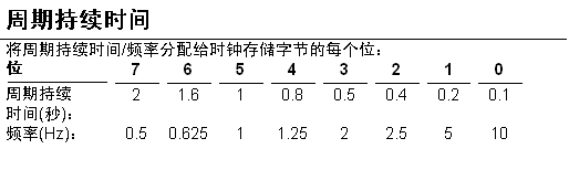

那这个字节怎么寻址啊,我设的是0 ,是不是可以用M0.0--M0.7来寻址,但每一位具体的脉冲频率又是多少叫劲。

以下是引用tianxiongwei在2008-11-18 6:47:00的发言:
具体对应多少,伸出你的任何一个手指,F1下去就行了

各位说明如下:
