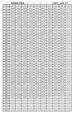

我是仪表新手向师傅请教PT100铂电阻,电阻与温度的数据,谢谢!

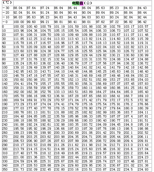

发表于:2008/11/17 21:33:00
[em04][em04][em04]
表情表情表情
我只是看看,不说话!

以下是引用1213712137在2008-11-17 21:33:00的发言:
表情表情表情
这是BA2的数据!不是PT100的。

PT100--50度电阻119.4--100度138.5---150度157.31另外可以在网上下载PT100分度表
