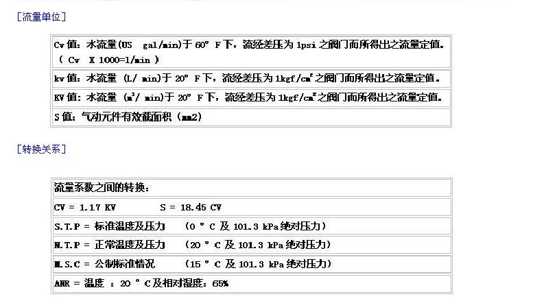

气动常用的换算表

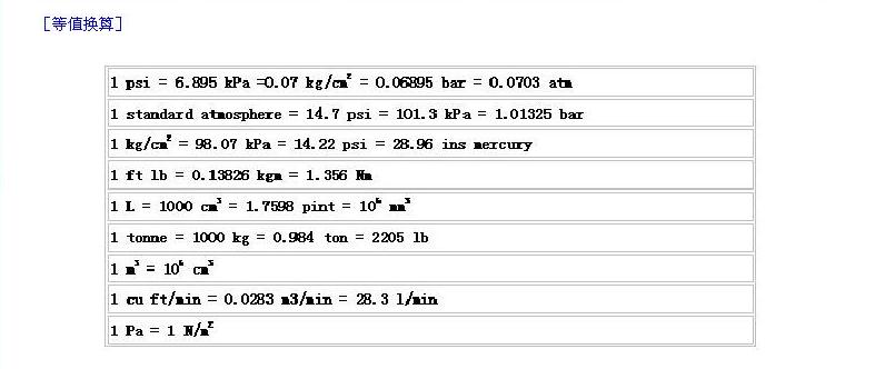

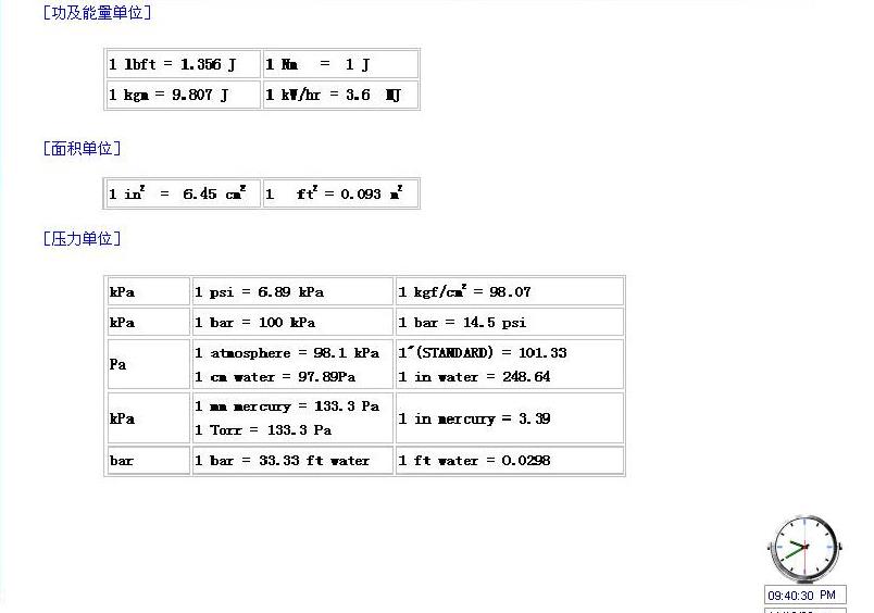

请补充mmhg,几分管等

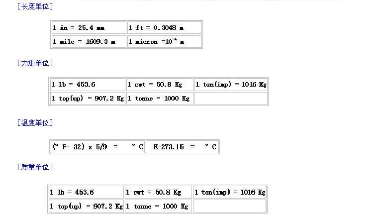

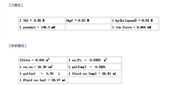

仔细看了一下,好多都是平时能用到的,不错。楼主怎么不打包让大家下载呢?
