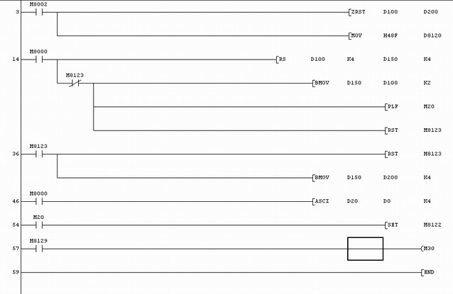

RS是三菱PLC串行数据传送指令,我在使用时总是PLC只能收数据而不能发送数据(PLC和计算机通讯),按说明书说法PLC发送完数据后会自动复位标志继电器M8122,而我发现其并没有被复位,请教大家这是什么原因?

龟儿子,SET--M8122,置位M8122当然不会复位了。
