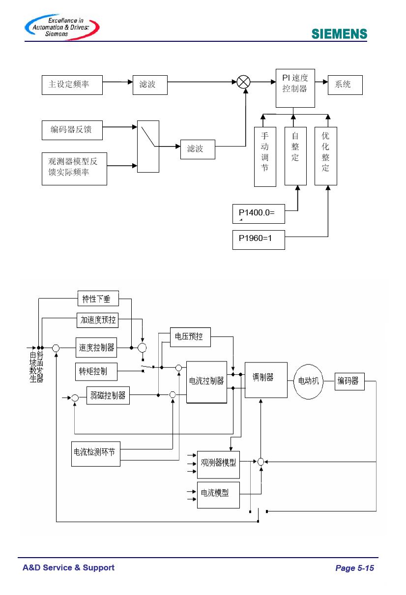

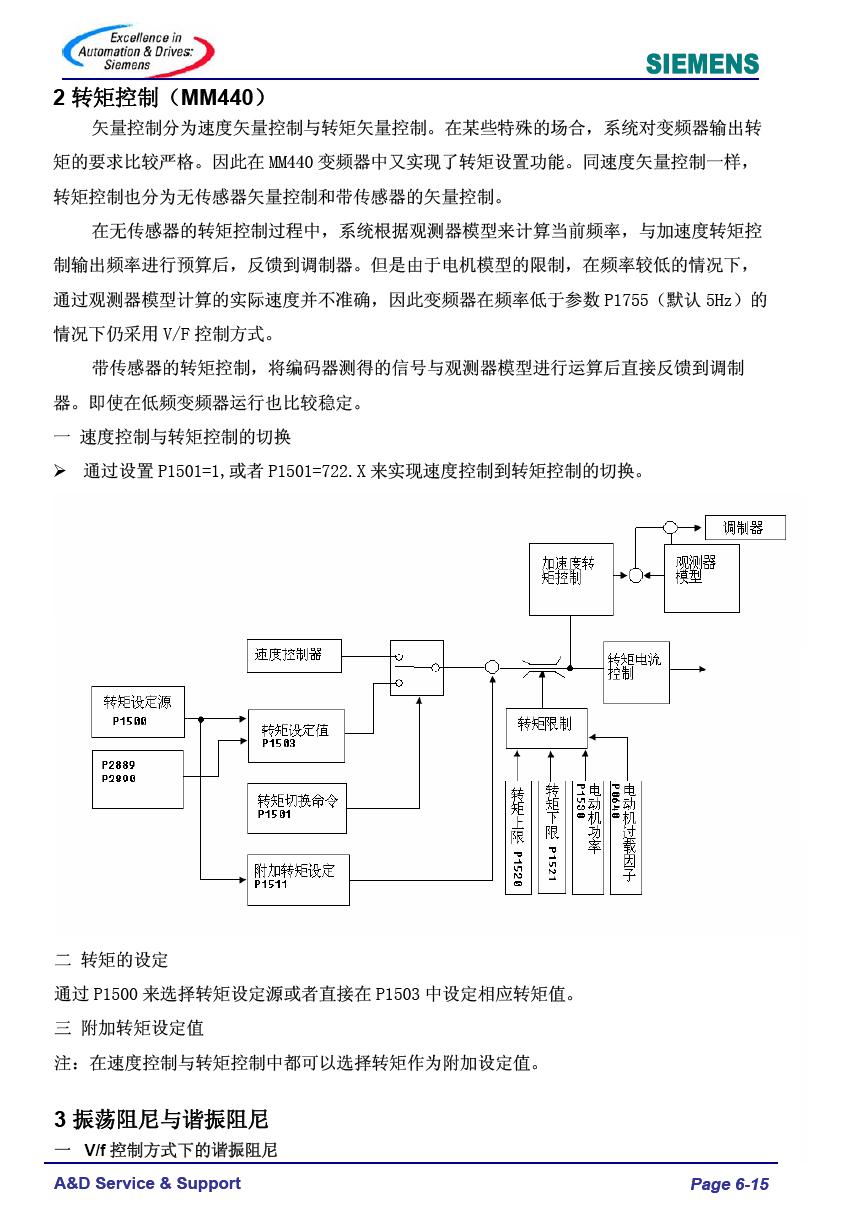

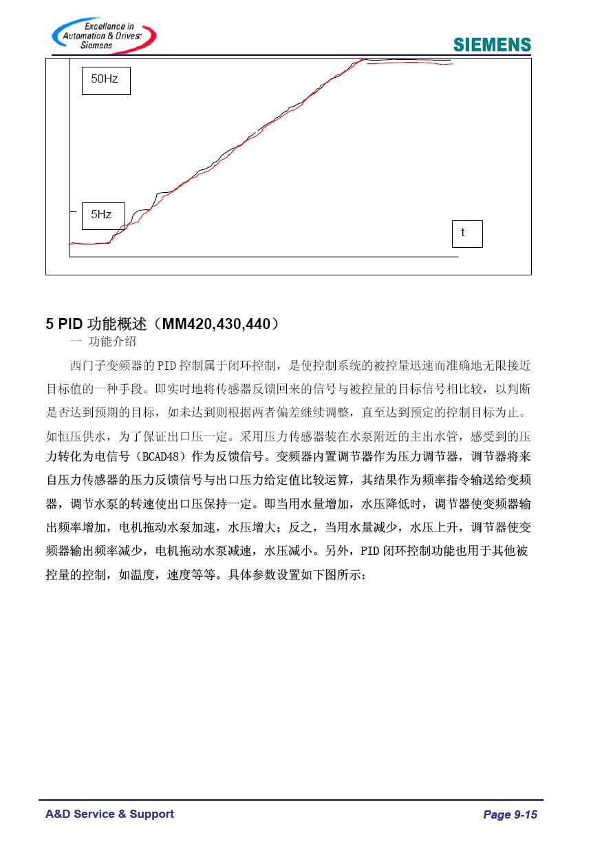

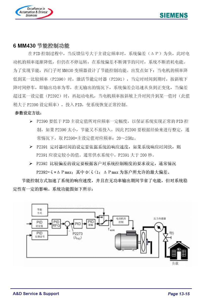

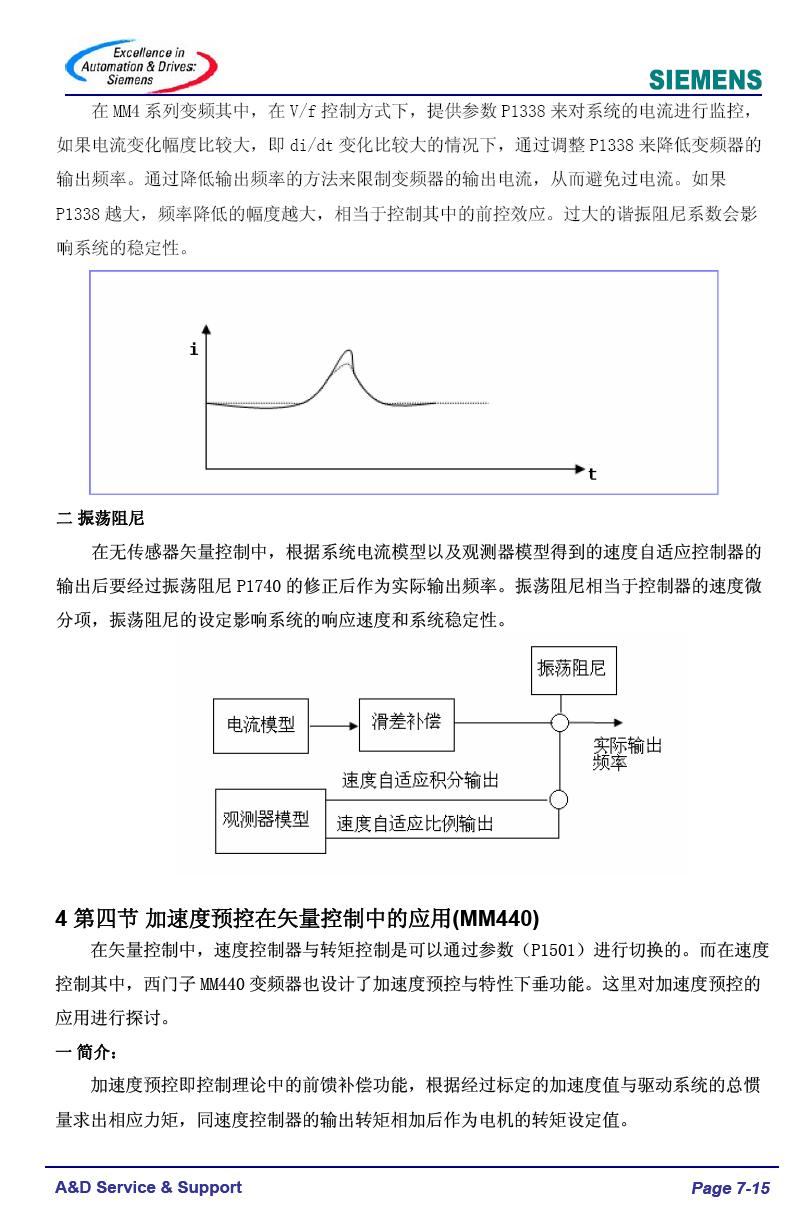

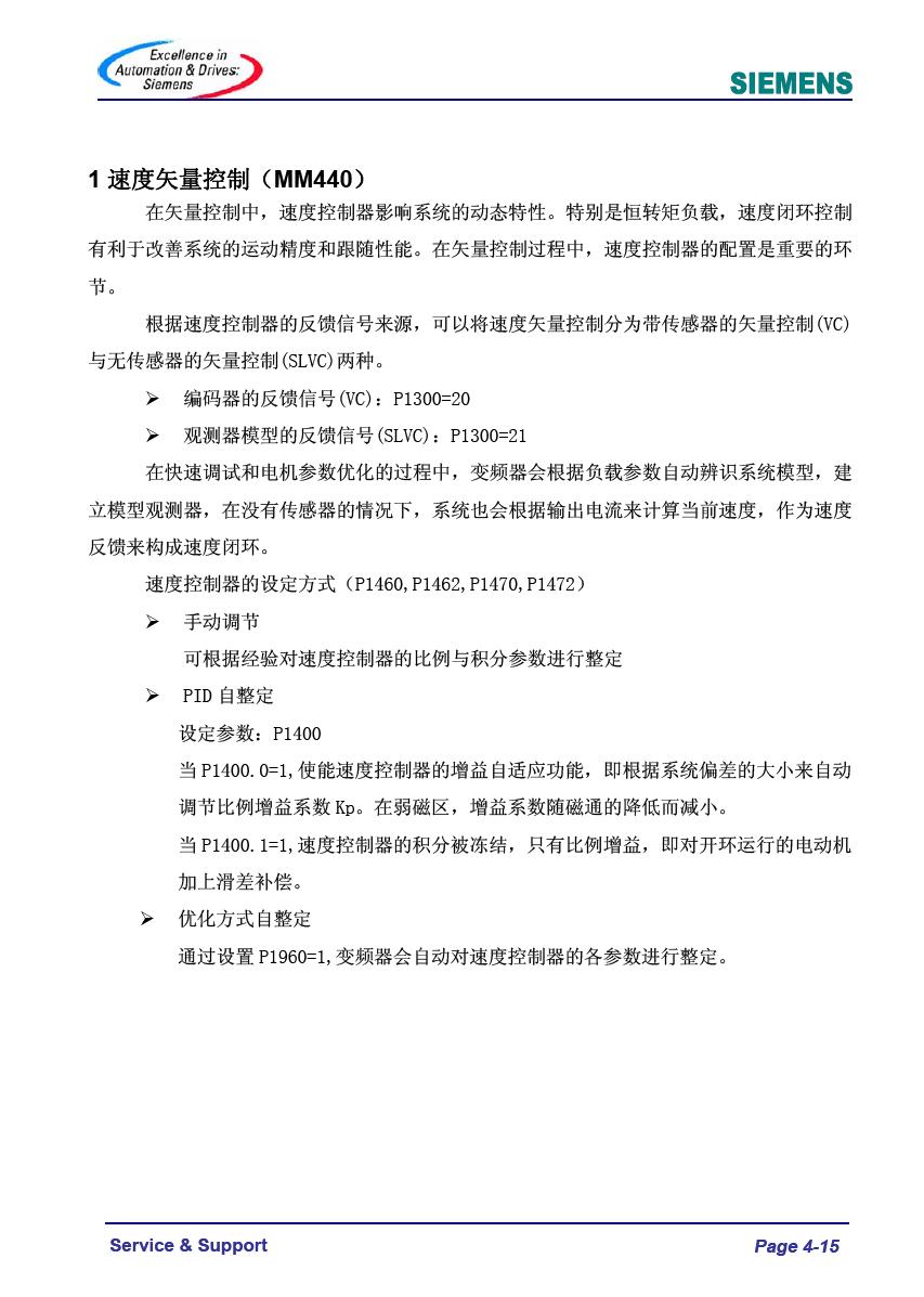

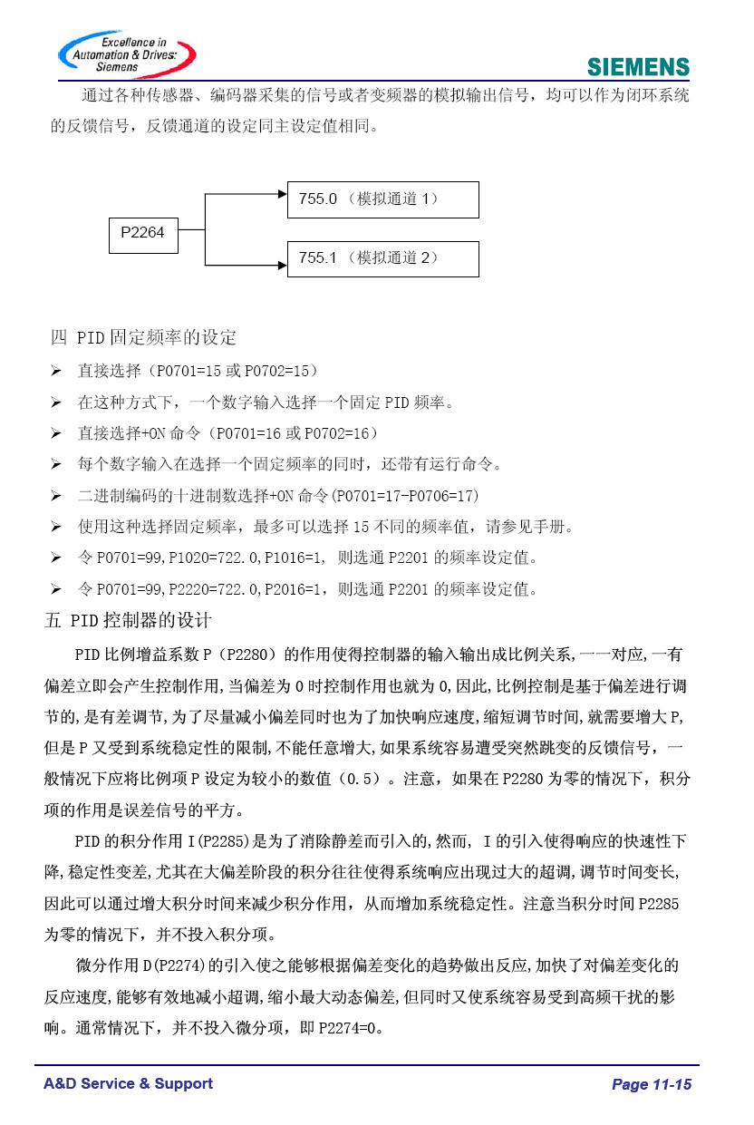

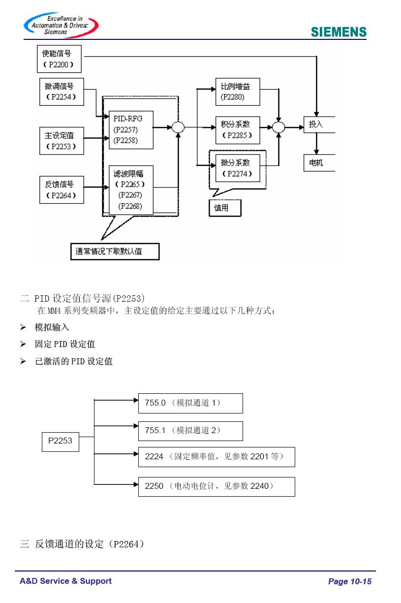

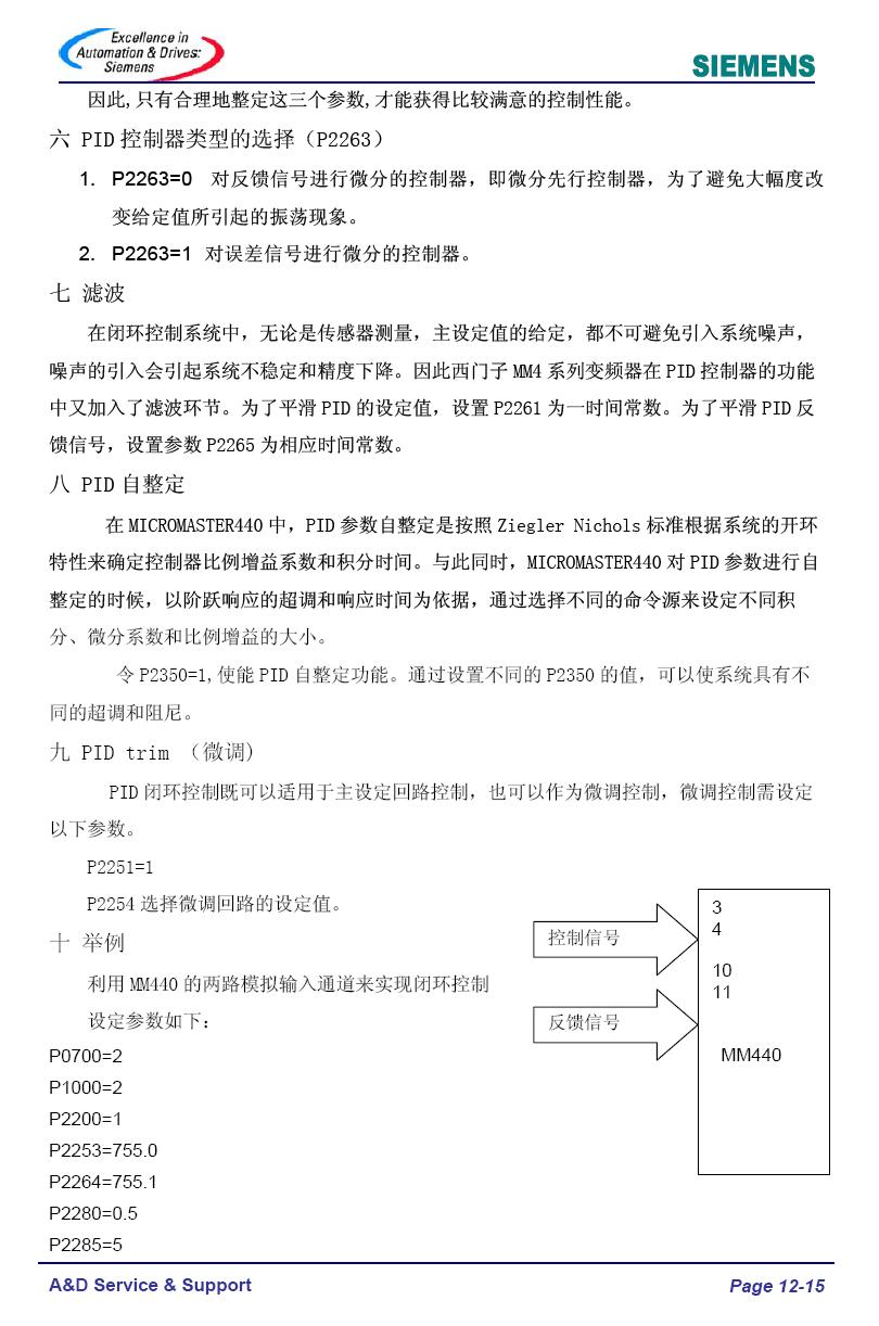

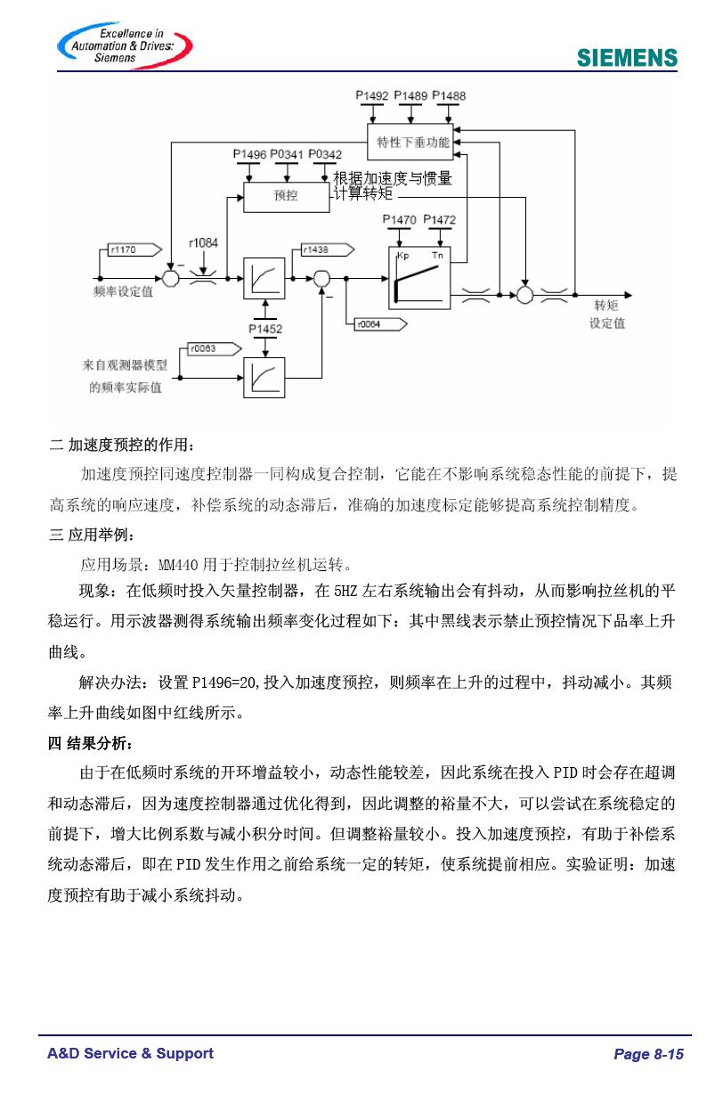

转载一篇很有价值的应用技术文档。尽管他是围绕西门子MM4系列变频器应用而谈。但其控制思路也可以具普遍应用做参考。举一反三。

更正一下,文章中有些笔误错误,比如参数P1300=20是SLVC,P1300=21是VC控制。文章中写颠倒了。特此更正。
