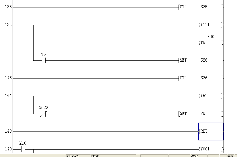

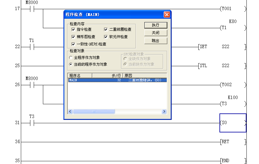

高手帮我看看里面的问题 小弟非常感谢 新手

一个问题没必要开几个帖子问的
出现问题,有可能是你程序中别的地方出现问题
可以简化你的程序,把一些不重要的地方去掉,慢慢找

laoda在2008-11-15 21:27:00
把最后的set s0 改为out s0

如果你有PLC可以先下载到PLC,试下能不能达到你的预期动作
我那个仿真能达到功能,以前到没注意步进里面的这个提示
这里的双线圈应该没什么影响,当前面那个S0成立时,虽然后面的没成立
但在实际输出时,前面那个还是在起作用
步进或是SFC可以不考虑双线圈的问题
