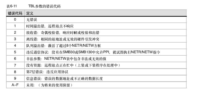

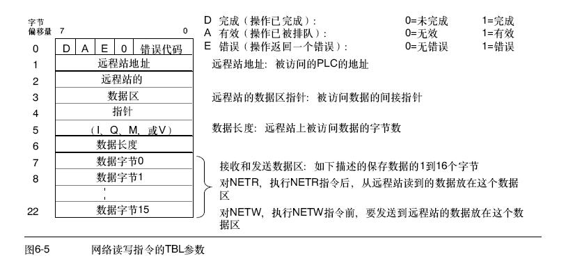

NETR/NETW指令使用时,要提供两个参数:
1、要使用的端口号
2、存贮了读写状态、要读写的PLC的站号、起始寄存器地址、读取寄存器的数量及要写入或读出的寄存器值的存贮区的表的首地址
表中每个字节的说明如下:
NETR/NETW指令根据表中的设置将相应数据写到目标PLC中,或从目标PLC中读入数据。
目标PLC中不需要编写任何程序。
