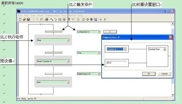

二、 丹佛斯FC系列变频器智能逻辑功能简介:
SLC执行动作
预设值
SLC触发条件
比较器设置窗口
   丹佛斯FC系列变频器内置的智能逻辑功能是丹佛斯开放给用户的PLC逻辑控制功能,用户可以根据自己的实际需求定制专用程序。丹佛斯为方便用户编程专门开发了MCT10软件,智能逻辑编程的方式请见图三。
图三、智能逻辑编程图
智能逻辑触发条件主要有以下几种:
1. 数字量输入输出;
2. 比较器输出;
3. 逻辑规则输出;
4. 定时器输出;
5. 运行、停止、警告和报警等状态;
6. 频率、电流达到预定值;
智能逻辑执行动作主要有以下几种:
1. 选择菜单、预设频率或加速时间;
2. 控制起动、停止等变频器动作;
3. 启动定时器;
4. 控制数字量输出;

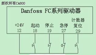

三、 智能逻辑功能实现计数器控制功能的解决方案:
具体接线图如图四所示。
程序请参见图三。
参数设置略。
图四、接线图
