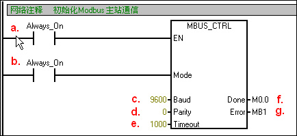

Modbus RTU 主站功能编程
1. 调用 Modbus RTU 主站初始化和控制子程序
使用 SM0.0 调用 MBUS_CTRL 完成主站的初始化,并启动其功能控制:
图 1. 用 SM0.0 调用 Modbus RTU 主站初始化与控制子程序
各参数意义如下:
a. EN 使能: 必须保证每一扫描周期都被使能(使用 SM0.0)
b. Mode 模式: 为 1 时,使能 Modbus 协议功能;为 0 时恢复为系统 PPI 协议
c. Baud 波特率: 支持的通讯波特率为1200,2400,4800,9600,19200,38400,57600,115200。
d. Parity 校验: 校验方式选择
 0=无校验
1=奇较验
2=偶较验
e. Timeout 超时: 主站等待从站响应的时间,以毫秒为单位,典型的设置值为 1000 毫秒(1 秒),允许设置的范围为 1 - 32767。
  注意: 这个值必须设置足够大以保证从站有时间响应。
f. Done 完成位: 初始化完成,此位会自动置1。可以用该位启动 MBUS_MSG 读写操作(见例程)
g. Error  初始化错误代码(只有在 Done 位为1时有效):
 0= 无错误
1= 校验选择非法
2= 波特率选择非法
3= 模式选择非法

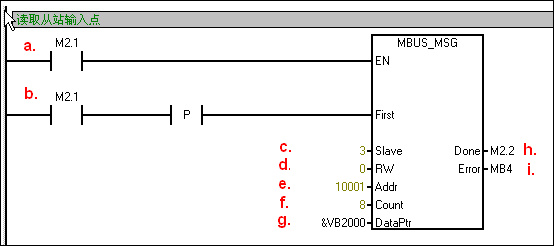

2. 调用 Modbus RTU 主站读写子程序MBUS_MSG,发送一个Modbus 请求;
图 2. 调用Modbus RTU 主站读写子程序
各参数意义如下:
a. EN 使能: 同一时刻只能有一个读写功能(即 MBUS_MSG)使能
  注意:建议每一个读写功能(即 MBUS_MSG)都用上一个 MBUS_MSG 指令的 Done 完成位来激活,以保证所有读写指令循环进行(见例程)。
b. First 读写请求位: 每一个新的读写请求必须使用脉冲触发
c. Slave 从站地址: 可选择的范围   1 - 247
d. RW 从站地址: 0 = 读, 1 = 写
  注意:
1. 开关量输出和保持寄存器支持读和写功能
2. 开关量输入和模拟量输入只支持读功能
e. Addr 读写从站的 选择读写的数据类型
 数据地址: 00001 至 0xxxx - 开关量输出
 10001 至 1xxxx - 开关量输入
30001 至 3xxxx - 模拟量输入
40001 至 4xxxx - 保持寄存器
f. Count 数据个数 通讯的数据个数(位或字的个数)
  注意: Modbus主站可读/写的最大数据量为120个字(是指每一个 MBUS_MSG 指令)
g. DataPtr 数据指针: 1. 如果是读指令,读回的数据放到这个数据区中
 2. 如果是写指令,要写出的数据放到这个数据区中
h. Done 完成位 读写功能完成位
i. Error 错误代码: 只有在 Done 位为1时,错误代码才有效
 0 = 无错误
1 = 响应校验错误
2 = 未用
3 = 接收超时(从站无响应)
4 = 请求参数错误(slave address, Modbus address, count, RW)
5 = Modbus/自由口未使能
6 = Modbus正在忙于其它请求
7 = 响应错误(响应不是请求的操作)
8 = 响应CRC校验和错误
101 = 从站不支持请求的功能
102 = 从站不支持数据地址
103 = 从站不支持此种数据类型
104 = 从站设备故障
105 = 从站接受了信息,但是响应被延迟
106 = 从站忙,拒绝了该信息
107 = 从站拒绝了信息
108 = 从站存储器奇偶错误
常见的错误:
如果多个 MBUS_MSG 指令同时使能会造成 6 号错误
从站 delay 参数设的时间过长会造成主站 3 号错误
从站掉电或不运行,网络故障都会造成主站 3 号错误

always_on初始化是不是不太好啊?

楼上对always_on的作用,没有看仔细。
