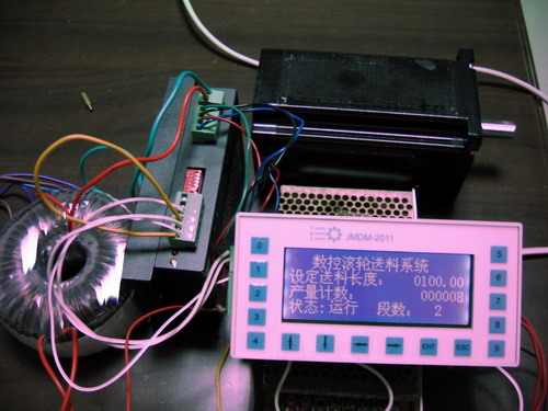

精敏(JMDM)滚轮送料控制系统采用深圳市精敏数字机器有限公司自主研发的JMDM-2011工业控制器,实现了高精度、高速的定位、定时和速度控制。功能较强、稳定可靠、抗干扰能力强。
 开机显示“送料各段送料的长度,产量计数,运行状态,段数”。可以设定送料长度,送料速度,送料数量。送料停止时报警。
系统简介
    运行画面
1.开机时系统进入开机画面,此时显示“精敏”公司的公司名称和联系方式;
2.开机时系统进入自动运行画面,此时按启动按钮则能正常运行;
3.开机画面显示后进入运行画面,此时液晶显示屏中上部显示“数控滚轮送料系统”;左下角显示“设定送料长度,产量计数,状态,段数”,其中“设定送料长度”指送料系统正在送料的长度,“产量计数”指送料完成的产品数量,状态指系统正在运行的状态,有“运行”“停止”“手动”三种,段数指系统正在运行的送料段数。
    操作介绍
1.开机后进入运行画面,若需修改参数则进入参数设定画面;
2.在运行画面时按启动按钮则系统正常运行;
3.在停止时按“NUM0”键即完成产品数量计数清零;
4.系统运行时按急停键则系统马上停机,按暂停键则系统在当次送料完成后停机,再按启动按钮则系统接着运行;
5.当产量计数到达或无料停机时有报警输出。
