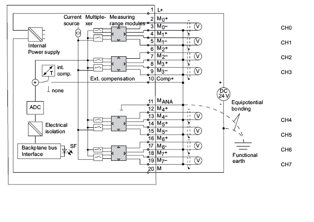

如何接1,10,11,20的线?

这是什么模块,SIEMENS的?
1、20是给模块供电的DC24V电源;
10、11与所有的输入的负极都连接在一起;

1.20是24V直流电.
11和20是接地

1、20是给模块供电的DC24V电源,1接24V正端,20接24V负端
同时24V电源的负端最好接到地点,10、11也都接到这点上
同时24V电源的负端最好接到地点,10、11也都接到这点上,模拟量输入接2.3.
2脚接+,3脚接-,量程用量程卡选择,同时组态时,要对应你的量程卡

这是SIEMENS的模拟量模块331-7KF02-0AB0
1、20接24V电源后,20还能接地?
我的理解是,1接24V+,10、11、20连起来接地,其余的端子分别接卡件。
不知对不对??

西门子模块,4 ,6楼正解

应该是1和11接24V+,10,20接24V-。。

看上去好象是西门子SM331模块。1接24V+,10、11、20连起来接地。
