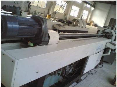

   由中达电通公司开发的卧式精密珩磨机,具有较高的工作效率和工作性能,该系统不但精确珩磨工件内圆,而且能够精确检测工件内圆的“凸点”,加工效率也远远超过内圆磨床。基于中达机电技术的自动化卧式精密珩磨机如图1所示。
图1 自动化卧式精密珩磨机

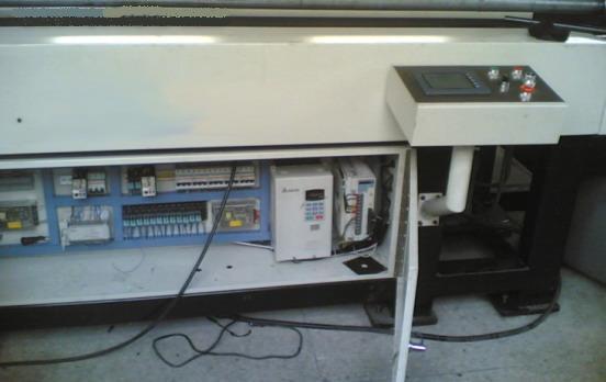

系统电控柜参见图3。
图3 伺服系统电控柜

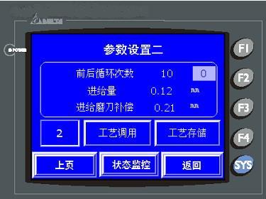

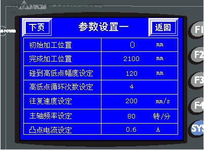

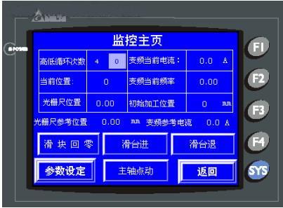

3.4 人机界面设计
关键的控制参数如图4、图5、图6所示。
图4 系统监控主页
图5 伺服参数画面1设置
图6 伺服参数画面2设置
