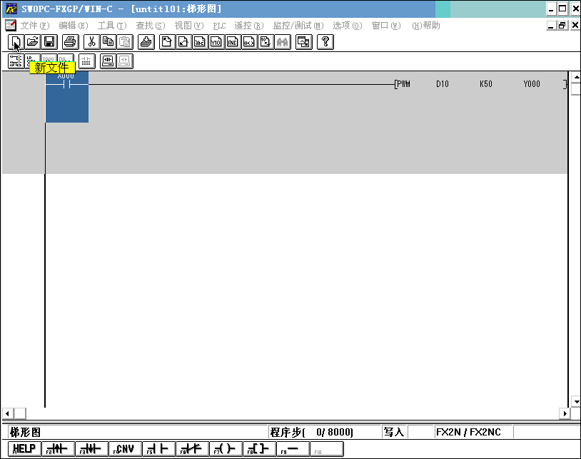

我刚自学PLC用的编程软件GPPW但是我不会输入下面这样的符号进去,那位能告诉我怎么输入吗?多谢!!!^_ ^

PWM D10 K50 Y0 就直接这样输入后按回车键,PWM后加空格键,软元件之间也要加空格键。不知我有没有表达清楚。

很简单的操作,看图照做一遍找找感觉:

直接键盘敲进去就OK,注意有空格.

用鼠标点要写入的位置
用键盘直接敲入回车
或是双击要写入的地方,弹出后前面选择[ ],后面输入PWM D10 K50 Y0 再确定

D10是连在一起的,不能有空格,K50也一样;
中间用三个空格;
输入PWM D10 K50 Y0就行了;

YXBK在2008-11-9 7:36:00
前面要有条件,之后向上面说的就可以了
