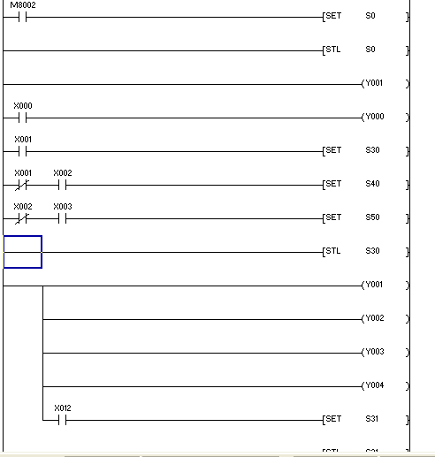

哪里有新软件GX Deve1oper关于步进梯形图的用法啊?以前是STL S0开始步进、谢谢!!!!!!!

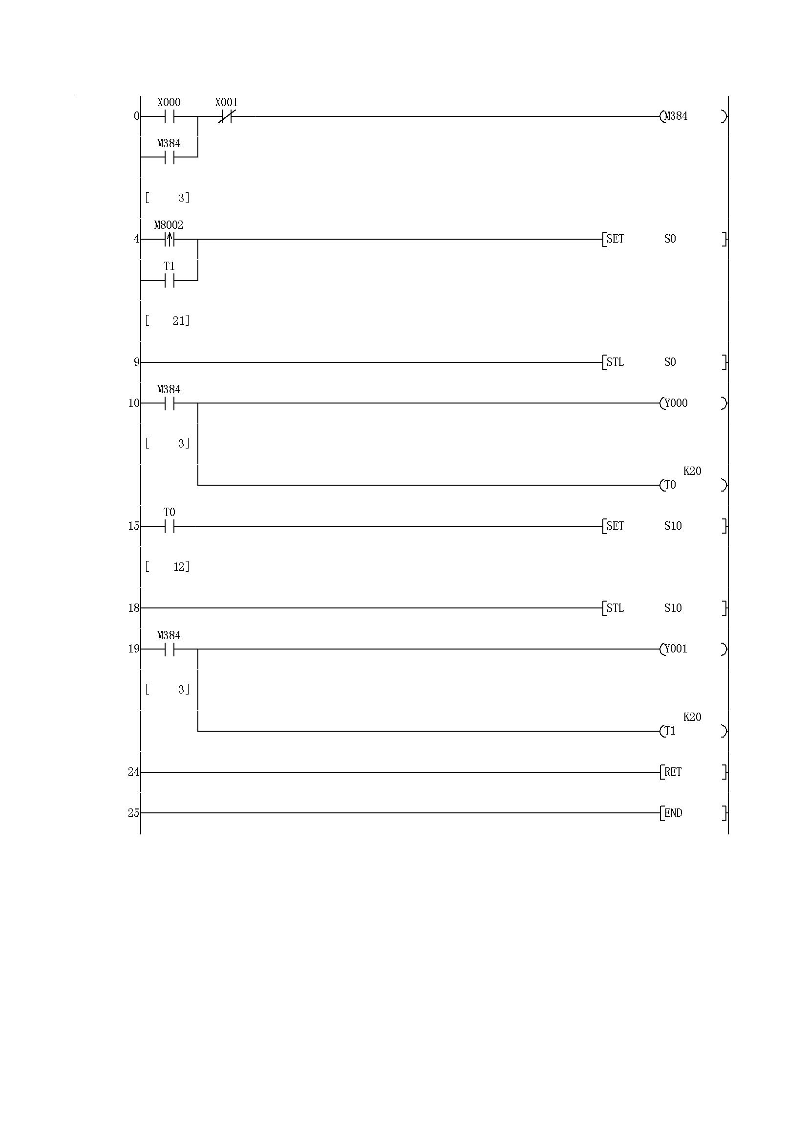

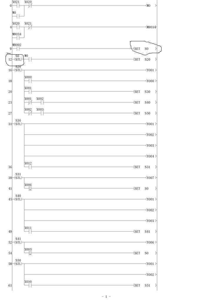

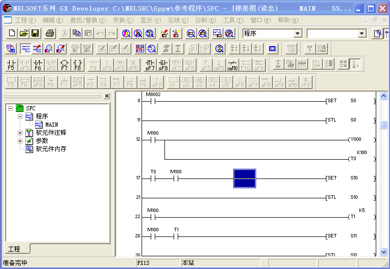

一样的用法
都说了只是显示不一样
你那个老的程序步进部分新的就是显示这样嘛
休息了

那是老的写法,现在都是这样啊,还好用一些
