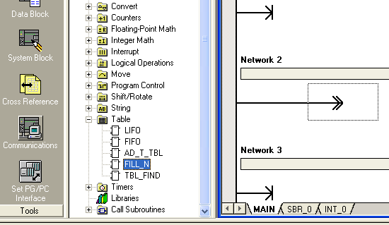

问下大家:
S7-200里到底有没有一条
FILL_N   也就是一点多送指令啊
我买的书上有,但在软件里没看见?
现在要把一个数送到连续的多个字里,要怎么搞?

TABLE里面有的

看到了吧
