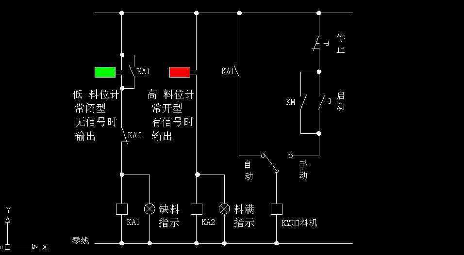

自动上料控制 缺料启动 料满停止

咋没人顶俺 这图稍作改动就可以用在很多很多地方,换传感器即可

图不是很清楚,是很实用的程序

点击放大后可清楚了

KA2不用都可以实现,你现在这个图也可以用.

楼上说得对,可以不用KA2的,是我的水平有限,谢谢您的指点!还是您的水平高啊!
这个错误是我搞设计的习惯了,抱歉抱歉!
设计电路时要考虑很多问题
比如说:安全性,可靠性,实用性,性价比等等。
如果不用KA2 ,而把高位传感器直接接在KA1的电源端,也很有可能是可以的,
但是考虑到传感器是电子线路的,而二线制传感器的负载必须有一定的泄放电流(暂且用这个名称)才能正常工作,如灯泡、线圈等等,才能构成回路,传感器才能正常的、可靠的工作。
您说呢?楼上的老师

而且KA2的存在,还可以接上 料满指示灯,如果取消KA2 ,那指示灯就没了;
两个指示灯在手动 / 自动时均起作用。
有道理吗?

我的意思是KA2不用,但是指示灯还是要用的,指示工作电压不是220V的吗?
二线制传感器的负载必须有一定的泄放电流才能正常工作,
如果指示灯不能亮令想办法呵,我对泻放电流也不懂,可以并联电容是否可以?
