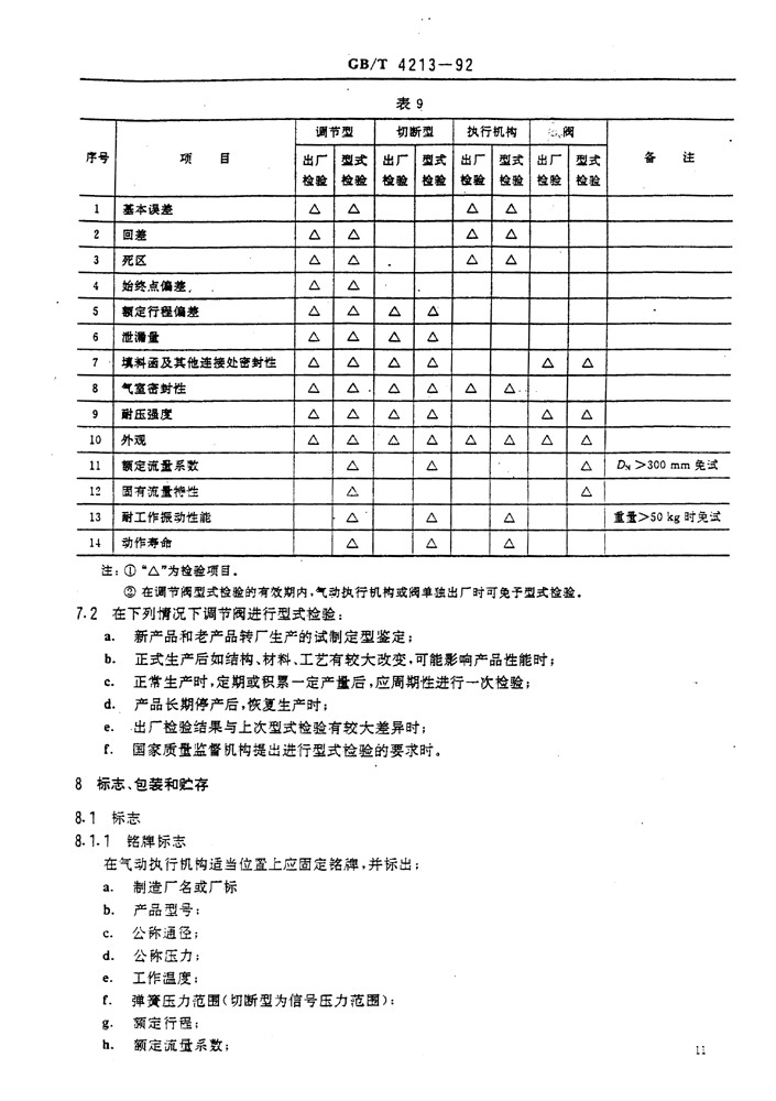

调节阀的泄露标准

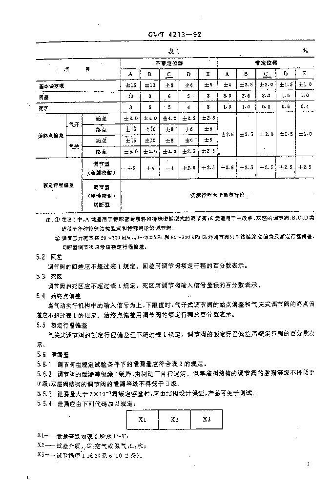

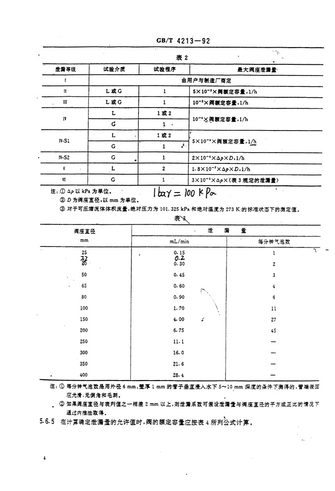

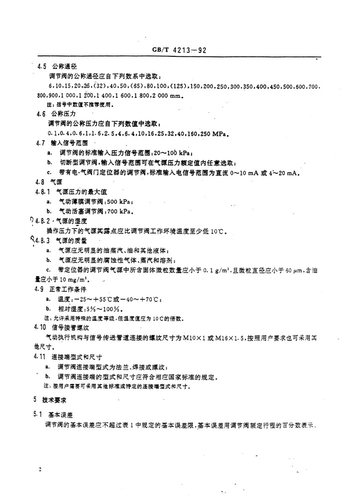

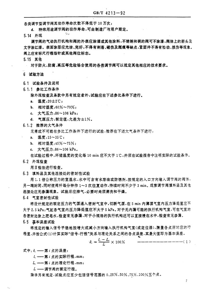

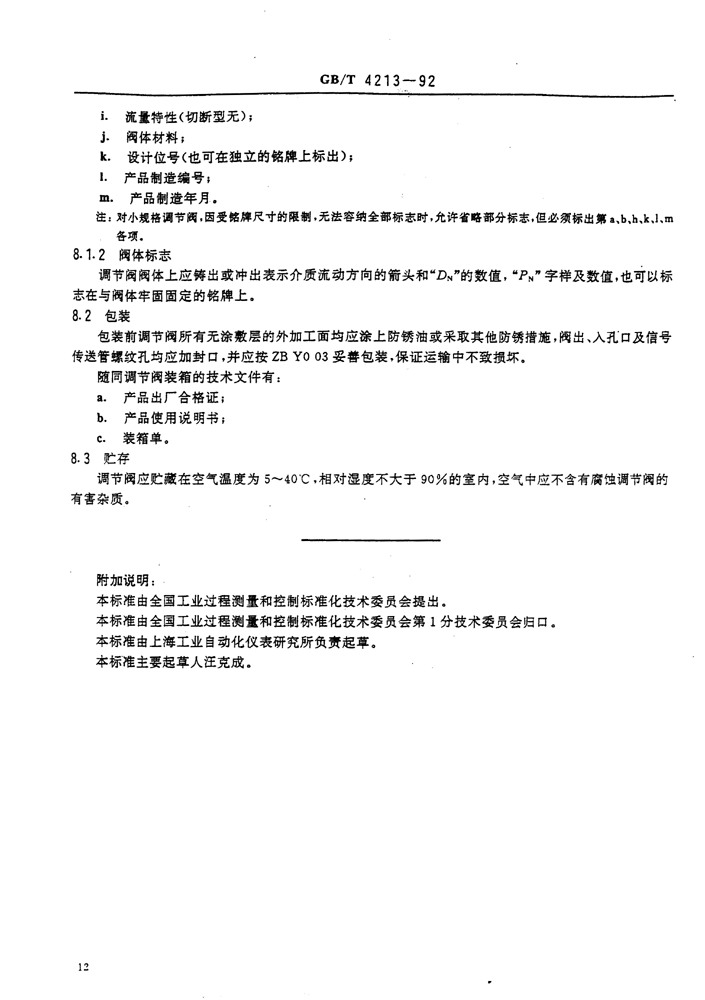

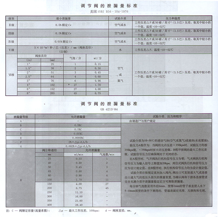

补充全的调节阀国家标准

补充全的调节阀国家标准

补充全的调节阀国家标准

补充全的调节阀国家标准
