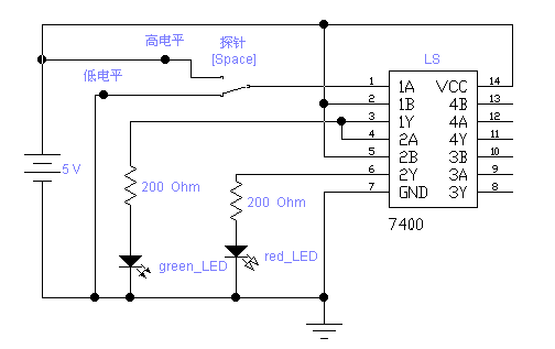

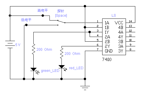

用74LS00制作逻辑笔
用一块74LS00芯片和两个电阻、两个发光二极管可制作一支逻辑笔。
当探针触及高电平时,red_LED亮。
当探针触及低电平时,green_LED亮。
用ewb512仿真软件打开仿真电路文件。
