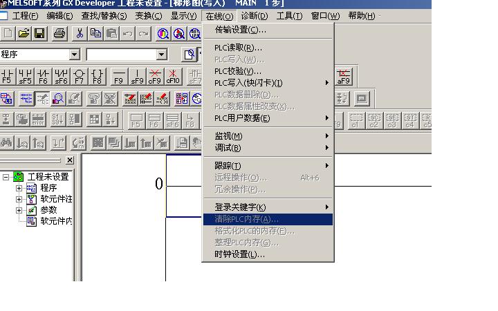

[求助]三菱FX0N-24MR在GX DEVELOPER中怎么去掉关键字,关键字不知道,或者直接在硬件上清除。里面的程序不需要了,机床上踩下的PLC,刚想学,就遇到这个问题,什么东西都写不进去。求高手赐教。谢谢!

将PLC  RUN开关置OFF
1  用GX的清除内存指令清除所的内存可清除关键字。

程序不要就直接清空存储器就行了;

run开关置OFF  GX developer中清除内存还是不可选择

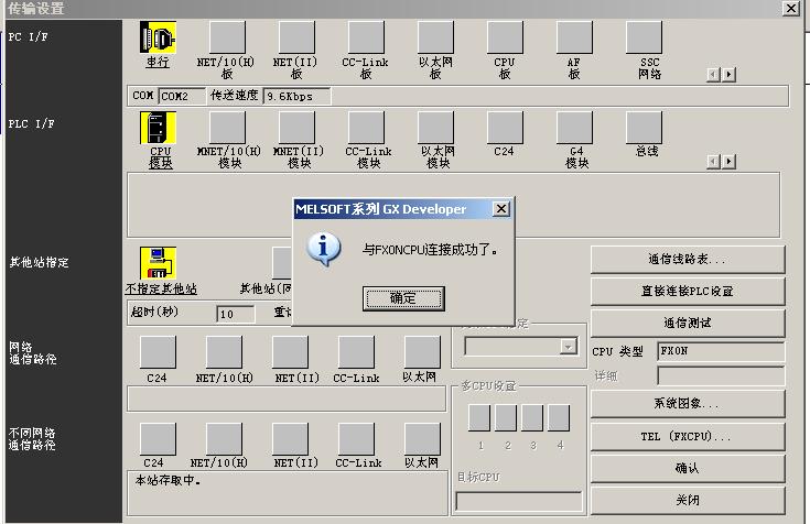

传输设置里选试一下连上PLC了没有?

连上了 不知道怎么搞

可以从PLC中读取程序和参数 但就是不能写进去

写入时是否面板上的RUN灯是亮的?
有可能是指定X为控制RUN/STOP开关;
还有一种可能是你的PLC上另装了存储卡,打开看一下有没有?

run指示灯不亮 ,至于有没有存储卡 ,没有拆过 不知道    还有 还不知道怎么拆
