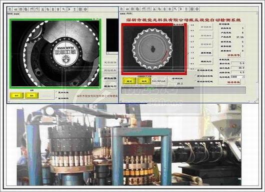

典型案例之 啤酒瓶盖高速检测系统
检测项目:
啤酒瓶盖的缺陷检测
检测内容:
1.  瓶盖胶垫的损伤检测
2.  瓶盖胶垫缺损检测
3.  瓶盖齿型缺陷检测(大小齿、齿的缺损)
4.  瓶盖图案套印错误
5.  瓶盖图案位置错位
6.  瓶盖图案面脏污检测
7.  检测时间:2400pcs/min
检测说明:
本系统是为一家OEM客户定制的啤酒瓶盖高速缺陷检测系统,由于检测时间要求非常短,因此采用高速处理器PPT Vision的IMPACT™ C30系统。在硬件方面主要选用了稳定均匀的LED光源和低变形率的百万像素工业镜头,保证采集的图象质量良好。处理器方面我们采用两套视觉系统,分别对瓶盖的胶垫面和图案面进行同时检测,以便节省检测时间,检测的结果显示界面如下所示:
