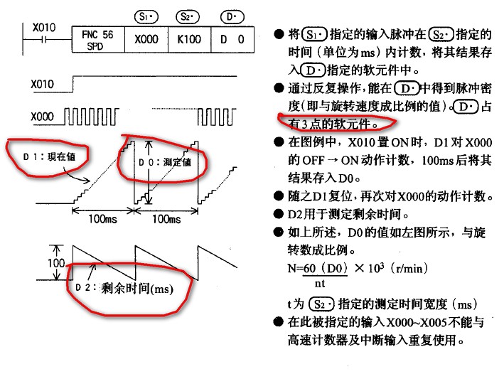

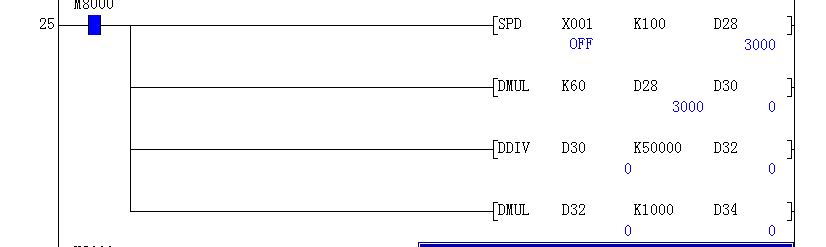

这样算机器速度怎么算不出?

哈哈,跟我犯了同样的错误,D28是要占用3点的软元件。

在你的程序中D30相当手册中的D2,是用来放剩余时间用的,应该把D30换一个

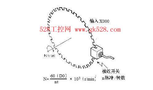

SPD指令对输入脉冲频率有什么要求,跟高速计数器一样吗

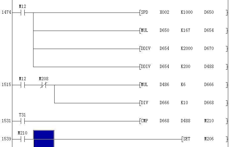

把K100改成K1000。 K1000=1分钟
一般转速是按每分钟计算的

程序实例

SPD指令只能用16位的,不能用32位的
要注意设定时间内的计数值不能超过16位存储的数值

SPD与高速脉冲差不多,但你不用再去运算了;
