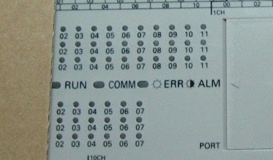

新手入门,请各位别见笑啊
cx-one,cp1h,为什么输入输出每个通道没有16位?例如输入只能到0.11,不是应该0.15么?输出只能到100.07,不是应该100.15么?困惑。。。

呵呵;你说的都是PLC上I/O点对应的地址;
与CPM1A/2A一样。CP系列也是输入12,输出8;

这是60点的;
