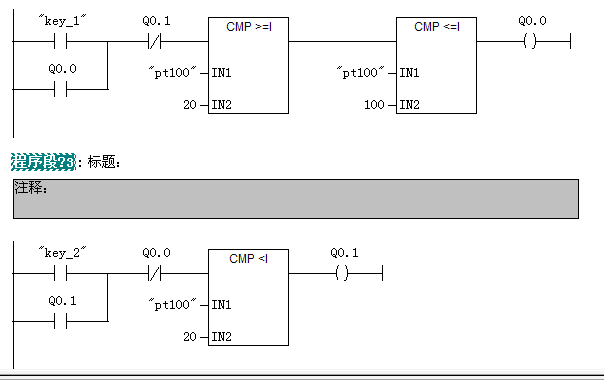

谁能帮我用plc做个小程序?我参考一下~!!
有两个油泵  A为主  B为铺    当20pa<=pt100<=100pa时 A运行  当pt100>100pa   A停止  当pt100<20pa时  B运行
我在这里先谢谢了  我邮箱jt_professional@163.com

呵呵;先把你用的PLC硬件清单列出来;

用的是   西门子plc  s7_300

仅供参考
加自保了

仅供参考
呵呵
