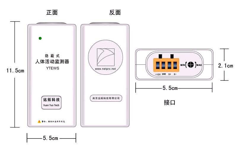

产品说明
人体活动监测器YTEWS,广泛应用于金融工商、自助银行、ATM监控人体接近报警等。内部采用微电路芯片作程控处理,具有较高探测灵敏度和触发可靠性探测与控制两部分合二为一,守候功耗低,开关信号输出,直接触发报警录像,使用简便。
可性能特点:
(1)具有穿透墙壁和非金属门窗的功能,适用于银行ATM监控系统隐蔽式内置安装;
(2)探测人体接近距离远近可调,可调节半径为(约)0-7米;
(3)探测区域呈双扇形,覆盖空间范围大;
(4)对检测信号进行幅度和宽度双重比较,误报小;
(5)有较高的环境温度适应性能,在-10到50摄氏度均不影响检测灵敏度。
主要参数:
工作电压:12VDC;
守候电流:10 mA;
驱动电流:30mA;
探测半径:(约)0--7米;
触发输出时间:8秒.
使用说明:
(1)该人体活动监测器YTEWS与执行机构(硬盘录像机/防盗主机)采用四线连接,其中红色线接电源+12V,屏敝线接电源负,白色及黄色线为报警触发输出(开关信号输出).
(2)环形天线轴芯方向的探测能力较强,应尽量使环轴心指向被监控区域.
(3)该人体活动监测器YTEWS采用粘胶固定安装方法,要特别注意安装在牢固的场合,不能让探测器有丝毫受振与晃动.
(4)天线环平面应远离大的金属体,如卷帘门,铝合金门窗框、钢筋水泥柱头等,一般应保持50mm以保证接收回波的灵敏度不至恶化.
(5)该人体活动监测器YTEWS出厂时已调好探测距离(约1.5米),安装时一般不需调节.若需调整,则调节侧面电位器来调节其探测半径,适可而止.
(6)多个人体活动监测器YTEWS同时使用时,距离应大于2-7米.室外安装应注意隐蔽和防水.
