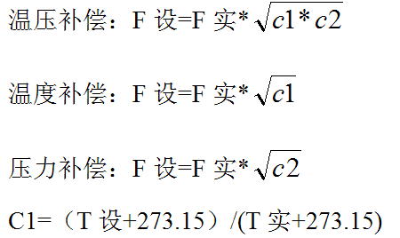

用孔板流量计测量气氨流量,设计压力为0.2mpa(表压),温度为20℃,而实际压力为0.15mpa(表压),温度为30℃,则实际指示流量是设计流量的(0.897)倍。
是如何算出来的?
谢谢老师!

这样算不出来啊 朋友

c2你算了吗

C2的公式??

谢谢 我算出来了 感谢ing~
