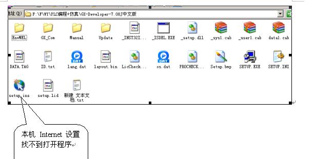

[求助]请问各位,安装三菱编程软件环境设置找不到程序打开怎么办

EnvMEL文件下

安装时打不开

先安装envMEL\setup.exe,
安装后再安装Update\Axdisk.exe,
最后安装setup.exe;
