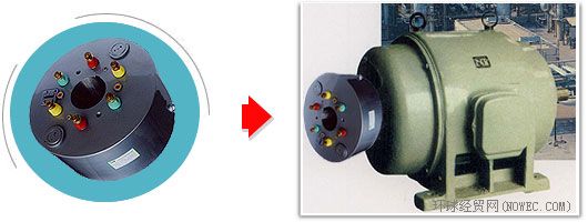

WZR无刷自控电机软起动:是将起动电阻直接安装在电动机的转轴上,利用电机旋转时产生的离心力作为动力,控制起动电阻的大小,达到减少电机起动电流、增加起动转矩,使绕线式异步电动机实现无刷自控运行的装置。它主要由机壳、起动液、动极板、弹簧、接线柱、安全阀、排气阀等构成。该起动器具有起动电流小、起动转矩大,自动适应电源及负载的变化,保护电机等特点。广泛应用于冶金、机械、石油、化工、矿山、建材、造纸、橡胶、水厂、电站等所有工业领域的球磨机、破碎机、风机、水泵、打浆机、空压机、轧机、热磨机、制氧机等电机传动设备中的绕线式异步电动机的起动。它可以代替绕线电机的滑环、碳刷及其起动装置。

WZR无刷自控电机软起动器的起动电阻是液体的,它的电气工作原理如图所示,
主要电气机械性能类似于绕线式异步电动机软起动器,只是串入的电阻在离心力作用下,其阻值与速度的平方成反比地连续减少,具有恒电流、恒转短起动电机的功能。它的最大特点是:公司根据用户需要,可以使起动电流在0.7—2.5le、起动转矩在0.7—2.5Me内任意设定,并使起动电流、起动转矩在起动过程中接近恒定。需要注意的是,当液面低于规定液位时,需补充电解液。它非常适合于功率大130KW的各种绕线式异步电动机的起动。
