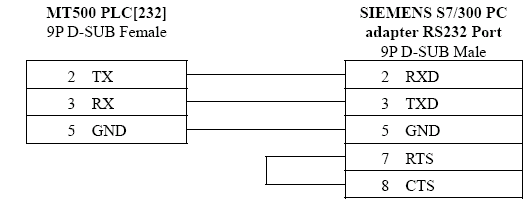

如题,520怎么和300的MPI口连接????选什么样的通讯电缆,如何设置,跪求,越详细越好

呵呵;这个要用MPI的电缆,也就是S7-300的编程电缆;

谁知道,适配器的RS232口到MT510的RS232口的线怎么接啊?????????????、

以下是引用zhangyanyou在2008-10-6 7:20:00的发言:
其实很多资料在WEIVIEW的网站上可以下载.

我就是这么连的啊,可是就是不通啊

我们联过,没有问题。邮件:xuhui8150@gmail.com 徐徽

呵呵;你的PC-MPI是SIEMENS原装的吗?

以下是引用ZCMY在2008-10-20 15:07:00的发言:
如果用SIEMENS原装的话直接用Proface就行了...
那根原装的线差不多要3000大洋吧。
