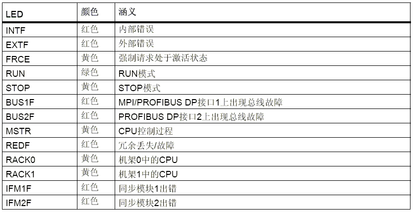

S7-400H PLC 冗余系统,PLC的REDF警报灯常亮,请问是什么问题,需要处理吗?现在好像运行没发现什么问题。如果需要处理的话,应该怎么处理啊??谢谢各位高手了~~

冗余没有建立,运行没有问题??呵呵当然。但是你现在可以看到那个是主CPU哇??应该不会,把你现在运行的CPU给关了,你看看会有什么问题!!!
