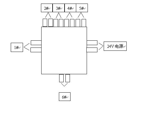

集成电路板示意图
技术要求:
1、 1#闭合后,6#通电
2、 在1# 未断开情况之下,2、3、4、5#相继作闭合、断开动作后,6#断电,且1至5# 之工作顺序不可变,变则不作判断。
3、 2至5#中,任一组被连续闭合、断开两次以上,只记作一次。
4、 1#断开后,不作判断。
5、 无意乱触开关,不可有短路现象。
6、 电源电压24V,输出亦为24V。
如果不可行,各位可否帮忙设计一个电路,因本人对此一无所知,目前只想要此功能的电路,或者在市面上能否买到能实现该电路的元气件
谢谢

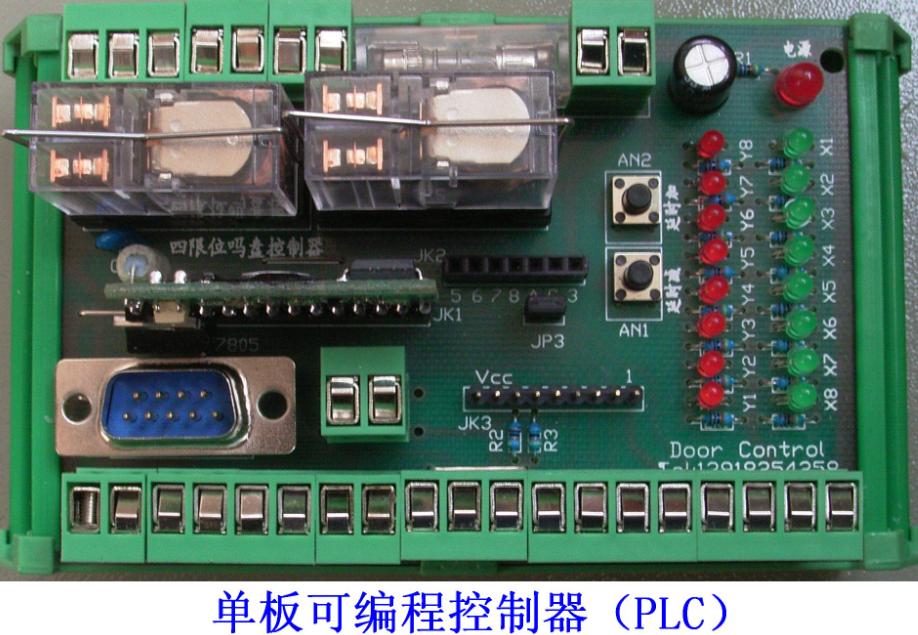

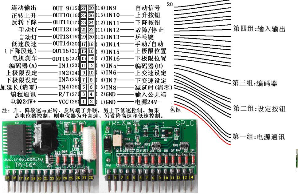

现在有嵌入式PLC,就是在单片机里嵌入PLC的解释程序,所以就可以用三菱等编程软件使用梯形图、指令表等方式编程,功能与PLC差不多、价格比单片机高不了多少(最便宜的百把元RMB),如果你自己不会编程、要别人编好后卖给你就可能要贵一些了。功能上完全可以满足你的要求(不过你的要求还不够具体,如:1#~5#是什么开关?是按钮还是旋钮或者是限位开关?6#输出接什么负载?接发光二极管还是小型继电器或者电磁阀、接触器?)编程是要讲究“面面俱到”一次成功的,不能三天两头改程序、甚至为负载问题换型号,这样代价太大了。
4140
doorcontrol
文章数:2124
历史总积分:4140
注册时间:2008/6/24
发表于:2008/9/28 10:28:00
这样的单片PLC只要一百出头:
图上的输入/输出只是里子,实际使用中不一定按照这样接线。
配上基座和输入/输出接口也就二、三百元:
这是为客户定制的,实际不需要这么复杂,有输入/输出点就可以了,继电器不一定要配。
