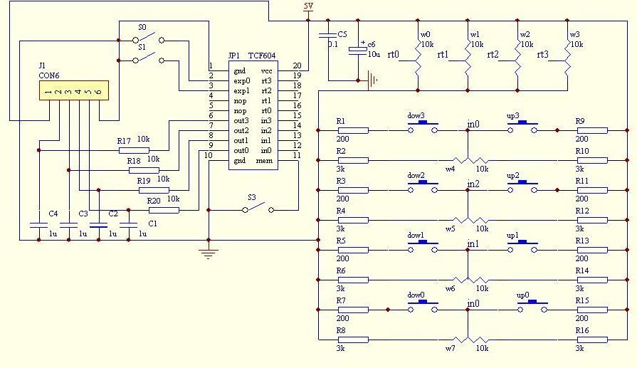

3.    典型参考应用电路 (若看不清可点击“視图”放大)
上图中画出了四通道输入输出电路,现以其中0通道为例加以说明。In0(12)为输入控制端,out0(9)为输出端。
当S3开关合上,四个通道均选择记忆方式 。0通道输出初值在上电时取上次断电之前的值而不论in0(16)在上电时为何电压值。当S3断开,四个通道均选择给定初值方式,以通道0为例,当in0在上电时的电压值≤0.2Vcc时,通道0输出初值为0,电压值≥0.8Vcc时,通道0输出初值为滿度,0.2Vcc≤电压值≤0.8Vcc时,通道0输出初值的佔空比为0—100%线性变化(调节w7 , 10K电位器可改变in0(12)的电压从而改变初始输出值)。当按鍵Up0按下,in0(12)的电压>4.5V,out0输出平均电压上升(PWM),经R20,C1滤波后在CON6的第5脚输出一平稳直流电压。电压上升速度与rt0(16)的电压值有关(见16脚RT0功能说明)。电压的幅值与按下鍵的时间成正比。当按鍵dow0按下,out0输出平均电压下降(PWM)。当S0断开,输出电压与按下键时间成线性关係。而当S0接通(2脚接地),输出电压与按下键时间成指数关係(见2脚EXP0功能说明)。典型图中用的是用按鍵来控制输出电压,实际应用中可用相应的电子电路代替按鍵以扩展它的应用范围。
