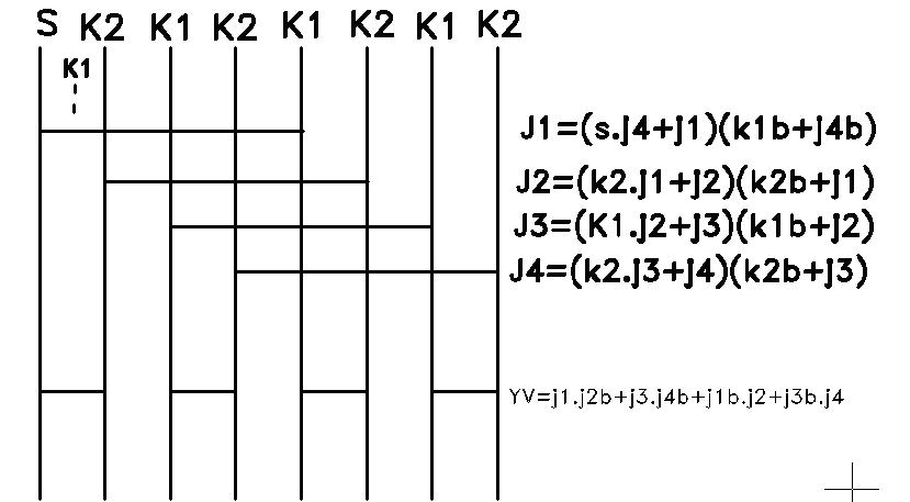

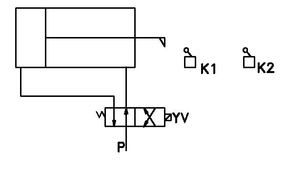

对于稍为复杂的继电器电路,如果不用一定的分析方法,是很难设计和看清楚的,下面我们用一个气缸的自动四次往返来说明。
请看图一
气缸用一个二位四通阀来控制,常态下复位,上电时向前运动。电路要求为:按下启动按钮后,向前运动至K2,然后自动返回至K1,再到K2,一共往返四次,最后自动停下来。
我们先把信号的时序画出来。
如下图所示,我们把每一个信号的时序画出来后,就可以估计继电器数目的多少,在此我们用四个(代号J),并且在图上可以确定它的工作区间,启停信号,从而写出它的逻辑代数式,再画电路图就轻而易举了。对于电磁阀YV,它有四次上电工作的过程,可以用四个继电器的触点运算出来。
下面每一个继电器的电路都是在标准自锁电路上演变而成,其余的两对触点是用来排除额外启动信号,和额外停止信号之用,当然误操作信号也要排除。

时序图
S是启动信号,四条长横线代表继电器的工作区间,四条短横线代表电磁阀的工作区间,S后面的K1是气缸前进过程中的一个额外信号,在电路中要注意.
根据以上时序图,逻辑代数式,我们可以画出下面的电路图。电路的工作过程请大家多体会。
有没有其它的办法来实现这个电路呢?肯定有的,最简单的就是用计数器来完成,但是不是说前一种方法没什么价值呢,这就要大家去想一想了。
