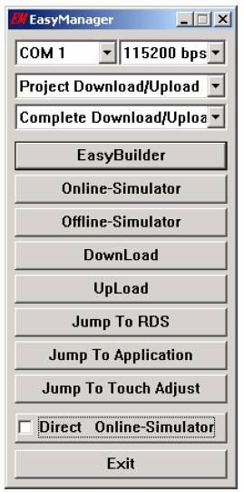

请教:EASYVIEW MT510T触摸屏连不上什么原因?com口与电脑一样,波特率两个都试过。232线换了好几根总是连不上,请教高手们是哪里还没设好??

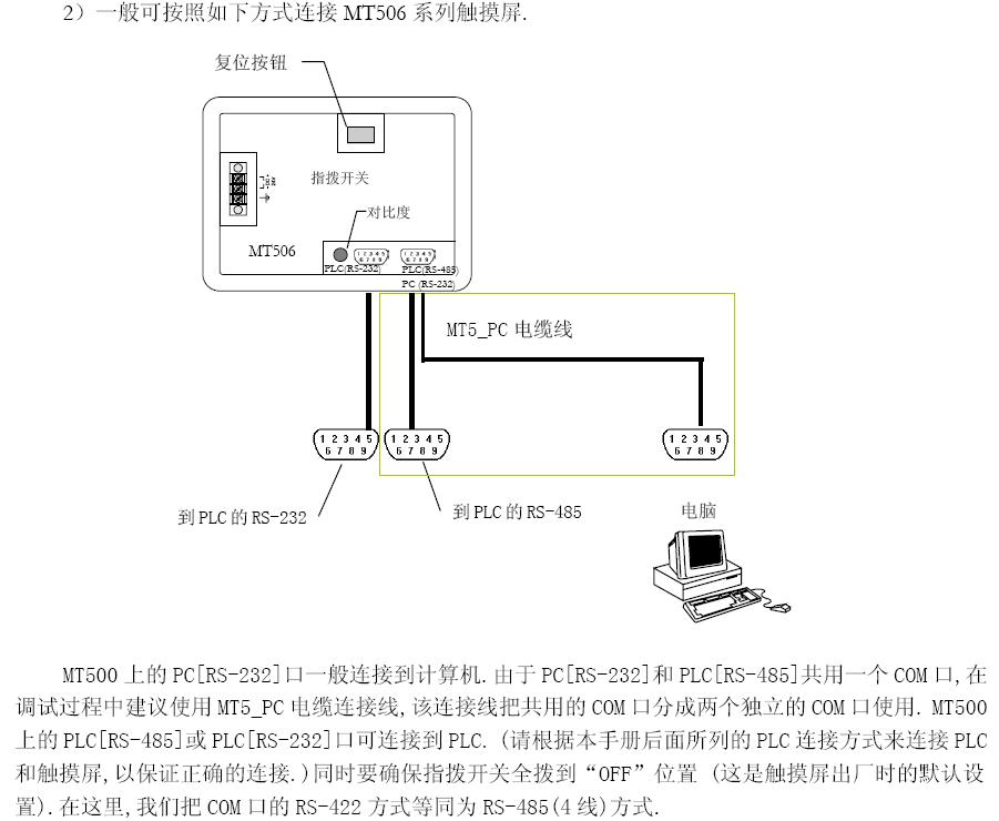

下载电缆是如何制作的? 图纸.

好像普通的232线不行。

后面端口是232和485共用一个端口,应该用数据线分开  单独的232 和485 再用232线连接。

触摸屏端 是用5,7,8脚 pc端是用5,2,3脚。

PC端是 2,3,5脚,触摸屏232口是7,8,5对应.

版本是v2.71ch,不知道有没有新的出来,今年没有用eview
祝你早日顺利解决
