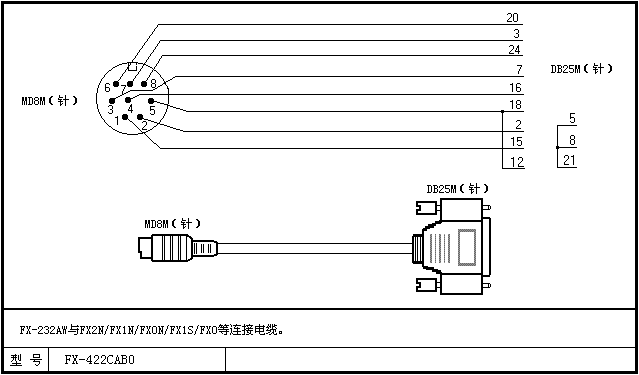

请教三菱FX1N的圆型8针--9针的内部连接图

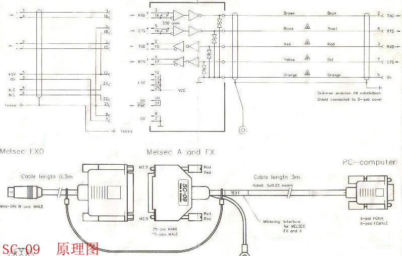

圆型8针--(RS232)9针

呵呵;想做就按下面的图做吧;
