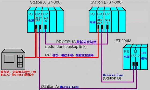

我想配一系统:上位机2台wincc,配cp5611卡,PLC采用软冗余方式,用2个315-2DP,2个342-5,配13块I/O模件,请问系统怎么联?wincc的5611卡和谁联,用MPI还是DP?342-5怎么联?表情表情表情

两个CPU的MPI口用MPI电缆连,I/O模块用ET200M的通讯模块连到CUP的DP口或342-5的DP口上,另外的一个DP口就连上位就行了。。

呵呵!我今天才知道cht老兄叫崔洪涛,我以前还不知道两块CPU315-2DP可以组成冗余系统,我一直以为要用冗余的CPU才行!又学了一招,哈哈,多谢各位的指教。崔洪涛老兄我想请教一个问题,在S7软件里在那里可以找到同步连接电缆这个项目?多谢多谢!

感谢几位朋友的支持,关于上幅图还有些文字的东西,如果想要的话,留下EMAIL.
