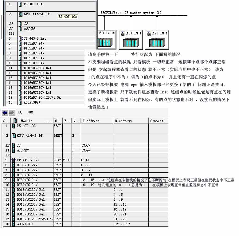

[size=4]下图上有问题描述请看图片
系统地 屏蔽地 零线地已分开连接 问题仍未解决 期待高手解答
[/size]

直流24,5V电源有问题,注意不要把零线接到直流的负上!
