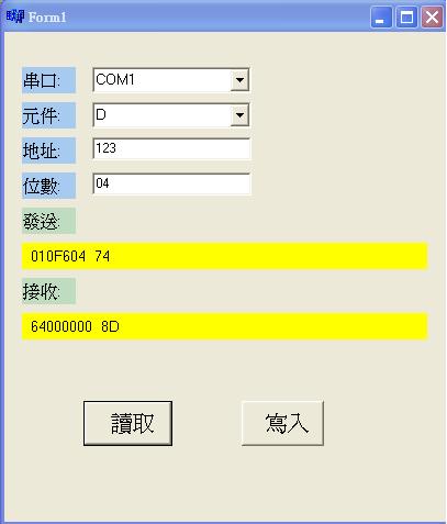

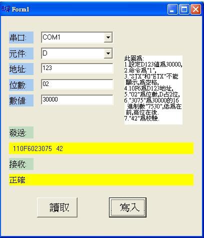

lsllhd,下午沒看你,到來看看這兩個圖吧,希望能對你有所幫助.

lsllhd,下午沒看你,到來看看這兩個圖吧,希望能對你有所幫助.一個為讀指令,一個為寫指令.

多谢帮助!今天用编程口协议,已经顺利通信。
再一次感谢!!
